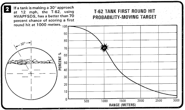

1) azt te sem gondolod komolyan, hogy a tűzvezetés szempontjából ennyire lényegtelen a távolság...
Márpedig nyíllövedék szempontjából az. Az, hogy nem fogod fel mit jelent a nyíllövedék lapos röppályája a valóságban már nem az én bajom.
akkor vajon miért került a t64-be meg t72-be már teleszkópos távmérő, ha a stadiometrikus is annyira elég lett volna....szerinted ha egy 1500 méterre lévő célt 1400m-re mérsz, hogyan fogod eltalálni?
Nyíllövedékkel nagyon simán. Minden mással nehezebben.
2) tankograd:
" the Leopard 1 could achieve a slightly higher probability of a hit with the first shot against a T-62 (57% vs 52% at 1.5 km) "
másrészt emlékeim szerint a zsidók a zsákmányolt tankokon annyira használhatatlannak ítélték a stabit, hogy emlékeim szerint ki is szerelték....de majd @Negan megerősíti vagy megcáfolja, hogy jól emlékszem-e
Válogatni látom szeretsz.
Várj, beillesztem teljes egészében;
"...according to West German calculations derived from examinations of captured T-62 tanks delivered from Israel after the 1973 war, the Leopard 1 could achieve a slightly higher probability of a hit with the first shot against a T-62 (57% vs 52% at 1.5 km) but it was considered to be outgunned because the APFSDS round fired from the T-62 greatly overmatched the Leopard's armour and gave the T-62 the advantage of a higher probability of scoring a kill with the first shot. The Leopard 1 also lacked a gun stabilizer, so it could not leverage its superior mobility to increase its survivability by firing on the move. On the other hand, the T-62 had a good stabilizer"
Hoppácska :rolleyes:

1) azt te sem gondolod komolyan, hogy a tűzvezetés szempontjából ennyire lényegtelen a távolság...akkor vajon miért került a t64-be meg t72-be már teleszkópos távmérő, ha a stadiometrikus is annyira elég lett volna....szerinted ha egy 1500 méterre lévő célt 1400m-re mérsz, hogyan fogod eltalálni?
2) tankograd:
T62eket nem állitottak hadrendbe.A működőképes zsákmányanyagot a páncélosiskola használta alapképzésre.
A probákon nem értékelték sokra az orosz túzvezető rendszert,de a nyillövedéket igen.A 62 legnagyobb problémájának az alacsony tűzgyorsaságot itélték.
te nem is értem, miért nem hajítja ki mindenki a drága lézer távmérőt a tankjából...csak a baj van vele...az LWR is bemérheti...
és igen továbbra sem értem mi a francot számít a lapos röppálya ha nem repül el a célig a lövedék....és a löveg alap szórása miatt is simán benne van, hogy teljesen ismert távolságra lévő célt egyszer a teknő alján, másszor meg a torony felső részén talál el...szóval ha túlméred a távolságot, akkor lapos röppálya ide vagy oda, simán elszállhat akár a tank felett is...vagy az olyan lapos szögben lévő tetőt találja el, hogy simán lepattan
tekintetbe véve, hogy te arról beszélsz, hogy a t62 mennyivel pontosabban tud lőni apfsds-el, nem tudom, hogy a mondat 2. fele ebből a szempontból mit számít...de te meg úgy látszik nem szereted elismerni ha tévedtél...

Ez ebben a generális formában nettó vicces / fura...
  • ATMG lövegcsővből sehol nem volt nyugaton.
  • Úgy teszel, mintha csak T-72 lett volna, A T-64B,BV, T-80B mintha számodra nem is létezne...
  • Azért, mert létezik egy markonyi Leo2A0 az még nem technikai fölény. A technikai fölényhez is kell mennyiség. Azért nem 1 db F-15 épült, hanem több száz...
Az ATGM-el csak azt tudta kilőni amit APFSDS-el is ki tudott. Az ATGM nem szélesítette a kilőhehő célpontok számát, csupan a lőtávot növelte.
Ha a T-72-kilövi akkor a T-64-et is. A KwK120 ellen reálisan kizárólag a T-80B volt biztonságban. A Kontakt V ezen javított annyit, hogy amire azt felszerelték az ellenállt még a DM33-nak is.
Valóban, rosszul fogalmaztam! Technológiai fölény a jó kifejezés.

megjegyzem te is szeretsz válogatni:
hogyan is folytatódik ez?
"Considering that the tank lacks an optical coincidence rangefinder, this result is remarkably similar to the M60A1 AOS. This can be seen in the data from military trials of the Strv 103 conducted in the United States in 1976-1977, as recorded in this document shared by renhanxue, owner of the tanks.mod16 website. When averaging between 400 shots taken against different types of tank targets (head-on silhouette, oblique silhouette, full side profile silhouette) from between 500 to 2,000 meters under various simulated scenarios (page 11 of the PDF), the M60A1 AOS has a hit rate of 72% and the Strv 103 has a hit rate of 77%. Bearing in mind that moving targets are the most difficult type of target to hit (especially for earlier Cold War era tanks that lacked automatic target leading systems), the "better than 70 percent chance of scoring a first round hit at 1,000 meters" achieved by the T-62 can be interpreted to mean that its accuracy is generally on par with its Swedish and American counterparts."
na mégiscsak számít az a távmérés?
Annyira számít a nyílnak a távmérés, hogy a sztereoszkópos távmérős és már stabilizátorosra alakított M60A1 AOS még mindig olyan találati rátákat produkál, mint a T-62-es több mint tíz évvel azelőtti stabijával meg sztereoszkóp nélkül.
Nem tudom miért gondoltad, hogy ezzel valahogy igazad lesz, mert az ott leírtak pont hogy téged cáfolnak meg.
Amúgy nem, nem arról beszélek, hogy a stadiametrikus > sztereoszkóp - hanem arról, hogy a nyíllövedéket tekintve a kettő közötti különbség 2km alatt teljesen lényegtelen a nyíllövedék ballisztikai tulajdonságai miatt. Sőt, ugyanezen tulajdonságok miatt ~1.5 km alatt annyival jobb a nyíl, hogy gyakorlatilag semmit sem számít a távmérő.
Na persze ha kumulatívot vagy repesz-rombolót kell lőni akármire, az már más tészta, ott kell a minél pontosabb távmérés a lövedék rossz ballisztikai tulajdonságai miatt. Itt előnyben vannak a nyugati gépek a T-62-vel szemben. Csak hát az a bibi, hogy a T-62-be nyílból málháztak a legtöbbet, mert az volt az elsődleges páncélosok ellen használandó lőszerfajta.

@dudi @speziale szóval egy harckocsiból kiemelhetsz olyan részleteket, amivel viszed az autóskártyát, különösen úgy ahogy ti csináljátok, hogy ha egyszer közel vittek egy peri 18-at a leo1-hez, akkor az onnantól minden egyes león 1966 óta rajta volt, de ugye összességében kéne nézni azokat a harckocsikat.
Jobb volt a német optika? Jobb volt. Jobb-e a nagyobb nagyítás? Attól függ, van ahol igen, de akkor ne magyarázzátok 20 oldalon keresztül, hogy a lövegcsőből kilőhető ATGM nem jó semmire, mert 2 km felett amúgy se veszed észre a hk-t, hisz az rejtve van. Merthogy ennek a dolognak ott lenne értelme, hogy te messzebbről is pontosabban lősz. Na most 8-szoros nagyítással 2 km-re is pontosan rárakod a szálkeresztet az ellen tankjára. Keresésnél meg ugye az veszi észre előbb a másikat, aki kisebb nagyítással keres, mert a nagyítás csökkenti a látómezőt. Tehát sanszosan ha tehette mindkét fél a HK búvónyílásán kilesve keresett célt, vagy minimál nagyítással. Szóval nem az a kérdés, hogy melyik volt jobb, hanem, hogy melyik elég? Na itt mindkettő.
Jobb-e a sztereoszkopikus távolság meghatározás? Jobb. Valós előny? Igen, ha a pásztázott lőtávon kívül lősz az. Fájdalom, a nyíllövedék pásztázott lőtávja még a T-55-ös kisebb kaliberű ágyújánál is 1500 m körül van. Ott meg nem szükséges a távolságmérés. Ma se. Mire egyébként az egyértelműen előnyt jelentő optikai távmérők elterjedtek a német harckocsikon a gaz ellen már lézeres távolságmérést használt, és innentől ugye még azt az előnyt se mondhatod, amit eddig hoztál. De ezzel nem szerettek számolni.
Páncélzat különbségét zongorázni lehet, és ez is egy előny. Még akkor is, ha a HEAT lövedékek átvitték frontból is az 54/55/62 vonalat. Mert a sokkal kisebb pásztázott lőtávolság miatt neked meg kellett állni, irányzékot állítani stb, miközben a másik csak rád fordította a tornyát, és lőtt. Ez is egy valós előny a keleti technikának, mert ugye a hknak nem kilőhetettlennek kell lennie, egyszerűen csak elég erősnek ahhoz, hogy az ellenségnek kelljen feladni az előnyös helyzetét, hogy le tudjon küzdeni.
Lövegstabilizátor, igen természetesen azok a stabilizátorok még nem a 60-al tépek terepen, és nem loccsan ki a sör típusba tartoztak. Igen, a tűzmegnyitáshoz ildomos volt megállni. De nem egészen mindegy, hogy a célkeresésnél előbb látod meg a támadó légierőt a keresőoptikád ugrálása miatt, mint az ellen hkját, vagy normálisan tudsz célt keresni. Ugyanez igaz az éjjellátóra, iszonyat későn jelentek meg a valódi két vagy több csatornás készülékek nyugaton. Ettől persze jobbak voltak, mint a szovjet IR refik, mondjuk a lehető legrosszabb viszonyok között volt egy 400 m-es hatótáv előnyük. Épp csak vagy nem is voltak a tankon (ugye leo1-en alapból nem volt) vagy ha volt azt csak az irányzó tudta használni, vagy később a parancsnok is, de ugyanazt a képet látta mint az irányzó. Na most hajrá, keress így célt.

Figyel a parancsnok és/vagy visszavált 3.5x-os nagyításra az irányzó, amiben tovább figyelheti a célt a nagyobb látószög miatt.
Ez tök jó, a baj csak az, hogy a torony sem mozog, szóval közel sem biztos,hogy ez elég.
Szabad ám gondolkozni is azon túl amit a tankogradon írnak.
Akkor probléma, ha a harckocsi a torony zárt állapotában kifordul - ekkor az irányzó elveszti a célt. A parancsnok viszont követheti saját optikájával.
