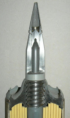

A BM15/22/26 szovjet hidegháborús nyíllövedékek 27dkg-os Volfrám magja akkora mint egy 20mm-es gépágyú lövedék.
Ennek kellene a páncélátütést végeznie, ami hiperszonikus sebessége miatt merőleges homogén acélon szépen működik is.
A probléma az, hogy a Volfrám mag ha szögben találkozik a páncéllal, akkor letörik a nyílról.
Ezt szemlélteti a fenti orosz diagram, BM15-ös a szaggatott vonal (- - - -), ami 15..25 fok között drámaian (33%-ot) veszít páncélátütési képességéből.
Erre elsőre azt találták ki, hogy mélyebben ültetik a nyílba a magot (BM22), majd azt hogy a nyíl végibe rakják (BM26):
Az igazi megoldás persze a monolitikus lőszer BM32/42, csak az ugye több százszor annyiba is kerül.
Hogy szemléletesebben mondjam, egyetlen harckocsi BM42-es lőszer javadalmazásának költségéből, BM15/22/26-al egy egész harckocsi hadosztályt fel lehetne szerelni.
Szóval @fip7 drámaian alábecsülte a Leo2 páncélvédettségét (legalábbis a МГТУ им. Н.Э. Баумана könyv szerint), és azt képzeli hogy a hidegháborús szovjet 20mm-es Volfrám magos acél nyíllövedék ugyanakkora páncélátütésre képes döntött páncéllapon, mint egy monolitikus.
