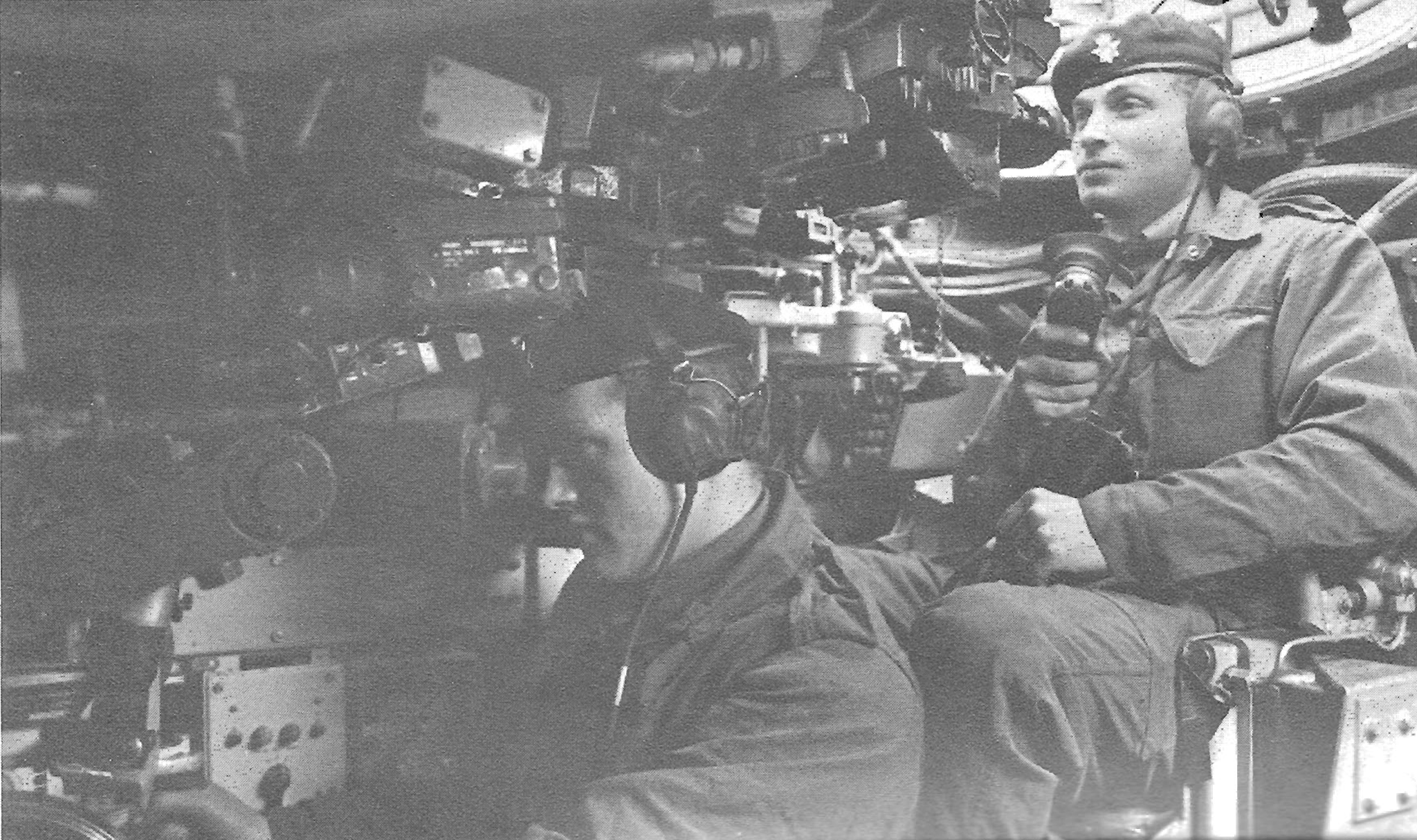

A Leopadnál máshogy működik a dolog. Amennyiben a figyelőműszer a löveggel párhuzamosan, elölre néz, a parancsnok át tudja venni az irányítást a löveg és a torony felett is.
hát szerintem ez nem így van, ennek ugyanis így nem sok értelme van...ha a löveggel párhuzamosan néz a parancsnok, akkor mégis miért akarná átvenni a tüzelést a lövésztől, amikor utóbbinak sokkal pontosabb eszköze van a tűzvezetéshez??
"The TRP-5 is connected to the tower ring via a flexible shaft. This can prevent a target grasped by the commander from migrating when the gunner turns the turret."
értelmezésem szerint ez azt jelenti, hogy a periszkóp a toronytól függetlenül tud mozogni....és ha a parancsnok közben talál egy veszélyesebb célpontot, akkor át tudja venni az ágyút:
"By operating the safety switch on the directional handle, the commander can completely override the gunner and, if necessary, lead the fire himself"

de akkor ez miben tér el a t62-től? ott is az történt, hogy amit a parancsnok észrevett arra odamozgatta a tornyot...a Leo-nál annyi a különbség, hogy a parancsnok periszkópja távmérőként is elég pontos volt a tűzkiváltáshoz, ezért akár ő is tüzelhetett

nem kötekedni akarok...csak megérteni...csak mert onnan indultunk, hogy a T62-ben máshogy működött ez a dolog, mint a Leo1-ben...most meg ott vagyunk, hogy mégis ugyanúgy, csak ugye menetből meg gyorsabban...
kérdések:
1) miért gyorsabb a t62-ben átkapcsolni egy kapcsolót, mint a Leo-ban?
2) a másik dolog: a t62 még az egyszerűbb kialakítású dead track kialakítással rendelkezett, ami mondjuk terepen nem volt a legjobb...szóval lánctalp ide vagy oda tudott az is rázni....
viszont gondolom láttad a Leo1 periszkópját a berakott képen...na az egy valódi periszkóp kialakítás...ellenben a T62-ben a parancsnoknak kellett forgatnia a cuccot körbe....kérdésem az, hogy pontosan hogyan?
hogyan mozgatta ki nagyobb szögben azt a periszkópot? ahhoz már neki magának is fordulnia kellett volna
3) ezt a stabilizálást továbbra sem teljesen értem...egyszer azt írod, hogy nem volt stabilizált, utána meg azt, hogy kézi erővel stabilizálhatta...
Nem volt stabilizálva. Egy csuklós szerkezettel voltál képes kézzel mozgatni. Ebből következik,hogy valamennyire képs voltál kézzel kompenzálni a harckocsi mozgásából adódó elmozdulást.
