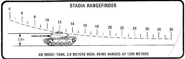

feltételezem tudod hogyan működik a stadioemtrikus távmérő...ha nincs jól meghatározható magassága a célpontnak, akkor kb. b*szhatod a távmérést...nyilván nem arról van szó, hogy ha odaér ne tudna csapatni egyet a géppuska fészekbe
Na igen, de más megoldás is van a távolság meghatározására. Pl. a legtöbb optikában van vonásskála, ha tudod, hogy pl. egy bizonyos cél mekkora adott távolságból, meg lehet becsülni a távolságát. Nyilván nem egy pontos módszer, de ezt használták a II.Vh-ban és sokáig utána is. Pl. van a kalasnyikov.hu-n egy olyan dokumentum hogy "harckocsi fegyvereinek kezelése.pdf", találsz benne egy csomó tök jó ábrát ami elmagyarázza hogyan is lehet távolságot becsülni.
persze sok módszer van....egyik pontatlanabb mint a másik :D:D
de nem tudom, mintha pont ezt magyaráznád:
ugye az itten a gond, hogy a hk-k (ifv-k, stb..) magassága kb. ismert....de azon célok magassága amikről most beszélünk az nemigazán ismert....mert elég sokféle lehet...vagy az is lehet, hogy alig van (látható) magasságuk
Nem a magasságra gondolok, a szélességre. Kb. erről van szó, egy kicsit precízebb formában. Töltsd le a pdf-t ott jól elmagyarázzák.
azért remélem te sem gondolod komolyan hogy ilyen módszerekkel a tűzvezetéshez kellően pontos becslés adható....mármint, hogy el is találj valamit....
