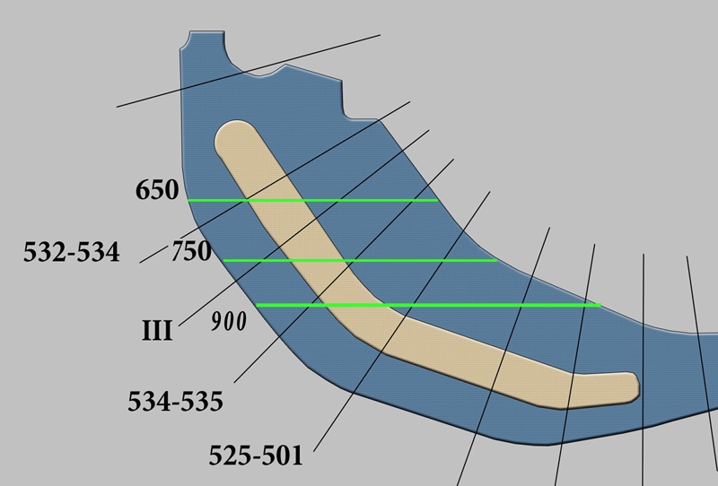

Az általad betett T-72A-s képen van egy elírás....
Leírják, hogy KE ellen 410-420 mm RHA védelmet ad. (Pontos szám)
Utána ugyen ezt leírják 500 mm RHA-nak, ami nem a KE hanem a HEAT védelme a toronynak.
És e miatt megy nagyon félre a gondolkodásod!
2 km-en tud kb. 370 mm RHA a Hetz, az 1500 méteren kb. 400 mm RHA.
De mivel a lövedékek a valóságban nem egyformák így a németek ezt az 1500 métert tűzték ki elvi határnak az átütésre.
Ez azt jelenti, hogy 1500 méteren túl még elméletileg sem képes átlőni a Hetz a T-72A (m1) tornyát!
De ez nem egyenlő azzal, hogy 1500 méter alatt garantálva lenne az átütés!
A T-72B-re én torony részen 481 mm KE számoltam. A teknőre 507 mm RHA-t. A gyár 500-520 mm között ígér.
A HETZ 0 méterről sem képes átlőni egyiket sem!

Tegyük kicsit tisztába a dolgokat.
Egyrészt, a T-72A és T-72M1 páncélzata.
Test:
T-72A-nak 60-105-50 eredetileg. Ez volt az, amit átütött az M111. Erre volt a szovjetek válasza az OKR Otrazsenyija program a 80-as évek elején. Ez a T-72A esetén +16mm HHS felhegesztését jelentette.
A T-72M1 páncélzata már alapból 16+60+105+50 volt.
A késői, 1984-es T-72A szériát most ne keverjük ide, annak teljesen más volt a páncélzata.
A torony páncélzata a T-72A és T-72M1 esetén tökéletesen ugyanaz. A fizikai vastagsága ~530mm. Szemből, egy nagyon szűk szögtartományból akár 450-480mm-t is elérheti a védelme KE ellen, de átlagban kb. 410-420mm-t jelent. Szóval ebben egyáltalán nem téved az UVZ könyv.
A német teszteken semmi meglepő nincs. A 105mm DM33 (izraeli M413) átütése kb. 380-400mm 2km-en.
A T-72B-ről annyit, hogy DM13-tól nincs félnivalója. DM23, az már más kérdés... (egyébként az ábrán is DM23 van)

Ez egy nagyon-nagyon régi ábra még a 2000-es évek elejéről, amikor még nem volt annyi információ elérhető mint ma.
Azt meg nem lehet általánosítani, hogy a T-72M1 védettsége jobb mint a Leo-2/B-tech. Alapból kétfelé kell szedni. KE és CE.
KE lövedékek ellen a T-72A/M1, legalábbis a torony kicsivel jobb. PT-91 esetén a test homlokpáncélja is jobb. Kumulatív ellen viszont a Leopard-2 messze jobb mint a 72-es. A PT-91 azért nem marad el tőle, mert ERAWA reaktív páncéllal védett.
