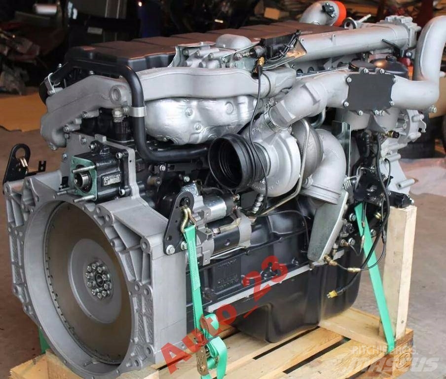

A motort nem lehetne kicserélni nagyobb teljesítményűre, mint a gyári? Mint Kriss is írta, a mai helyzetben még a jelenlegi szinten való fenntartás sem zökkenő mentes. Például egy kamion motor. Elég sok modell van, ami a jelenlegi teljesítményt jóval túlszárnyalja, tömegtermék, alkatrész utánpótlás megoldott. Egy sima Man HX motor is 60 le-vel erősebb (260 vs 326 le), de a D26 sorozatnak vannak erősebb darabjai.
Korábban is volt már itt ötlet a motorcserére és ezzel kapcsolatban csak annyit jegyeznék meg, hogy az bizony tömegnövekedéssel és esetleg súlypontvándorlással járna együtt (nomeg a geometriai méretek is mások).
Egy Kamaz740-es motor elvileg 850kg körül van tömegben. Egy modern civil dízelmotor igencsak nehézre szokott sikeredni ehhez képest.
https://www.engines.man.eu/man/medi...obal_engines/on_road/OnRoad_EN_160808_web.pdf
Gyors kereséssel ezt találtam és a legkönnyebb MAN dízel alulról súrolja az egy tonnát. Igaz ki lehet belőle préselni 360LE-t is elvileg.
De asszem a V8-as Scania motorok is 1100-1200kg között szoktak lenni.
Szóval 150-250 plusz kg csak a motornál és nem hinném, hogy ezt egy bármilyen modern váltóval vissza lehet hozni.
És ugye a BTR most is nehéz a lábai számára állítólag.
Ami még nekem rémisztő, az a motor és erőátszármaztatás esetlen elrendezése, meg a mérhetetlen mennyiségű kardánhasználat.
(Korábban is feltűnt, hogy mi itt keleten imádtunk minden szart kardánnal meghajtani és ehhez terjedelmes bonyolult geometriájú hajtóműveket gyártottunk. pl.: M44 mozdony, vagy D1 motorvonat segédberendezés meghajtása).
Itt is képesek voltak egy hosszú kardános transzmissziót elvinni előre, hogy meghajtsák a csörlőt, ha kellene + hátra a motor alá a hajócsavarhoz is megy egy, amit szintén szökőévente kell használni szerintem. Ha jól látom, még a hűtőventilátort is valami Hardy-tárcsás cumóval tekeri...
Nekem az egész meghajtás nem túl szerencsés koncepciónak tűnik...

Igen, igazad lehet. Főleg erőátvitel terén.
Szerintem azért ez a kardán erőltetés, mert általában igénytelenebb és strapabíróbb mint más meghajtás -persze mindennek megvan a maga hátránya. Talán ma már hidraulikával meg lehetne ezeket oldani, vagy villanymotorral (mármint pl a csörlőt).
Motor súlyát nem néztem. Nem tudom, hogy egy egy tonnás motor mennyire rontaná a súlypontot 13,5 t-nál. Mert nagyságrendileg 250 kg tömegnövekedés nem olyan sok. Persze nem a leggyengébb D26-os motor 326 lóerejéhez képest, de már egy 530 le-höz meg talán simán elviselhető a súlygyarapodás, mert az is 1 tonnás-ra írják hirdetésben:
De D15-öt, katalógusadatnak 860 kg-nak ír a gyártó, 279-440 le között:
Méretben 20 cm-el kissebnek tűnik a kamaz motor, mást nem tudtam összehasonlítani.
De nem vagyok mérnök, csak eszembe jutott, hogy elég kézenfekvő lenne, ha még úgy is rendszerben kell tartani és egyre nehezebb karbantartani is -és amúgy is alul motorizált; pláne, hogy még a MAN-on belül is találni többfajta erőforrást.
A súlypontvándorlást azért írtam csak, mert szerintem elképzelhető, hogy úgy már lógna segge a vízben úszáskor.
A kardánokat szerintem „teljesítményosztály”-ból válogatták bele (legalábbis remélem, hogy nem egyedi gyártás, hanem valami GOSZT szabvány szerinti katalógusból válogatható cucc), szóval egyrészt azért kéne kidobni motorcserekor őket, mert elöregedtek, másrészt az eltérő fordulatszám / nyomaték párost kevésbé lájkolják, mint a régit ----> vagyis gyengék az új motorhoz.
És akkor ez már igaz lehet a difikre, féltengelyekre, stb.

Az elejére egy (Alibaba)civil-csörlő, elektromos, többet-tudó, felesúly, +sok-liter másra használható "megnyert" hely!
Én is/Más is írta már, ugyanezt lehet 2-3 elektromos hajócsavar-meghajtással, még redundancia-szempontból is jobb lenne, szintén fele-súly, még kevéssel jobb vizes paraméterekkel, +szintén sok kiló/liter(hely) nyereség.
Ha van APU(külső-Diesel-es --a megható-motortól független-- áramforrás) akkor lehet jobb klímát használni, elektromos vezérlésű stabilizált-fegyveres tornyot rakni!
Az eredeti motor --motorgépész munkatárs szerint is-- 10-15% tuningot elbír, évtizedekkel ezelőtt is már csináltak ugyan-ebből kb. 350 Le-set (asszem' a bolgárok/csehek).
Politikai akarat esetén gombokért lehetne belőle sokkal jobb támogató(drón, rakéta-tüzér, tüzérségi vontató), műszaki, logisztikai kiszolgálót csinálni, amíg nem lesz pénz másik 2-3-400 darab hasonló, --ha módjával is de jelenleg azért repesz-/gyalogsági-fegyver "álló"-- szintű gépre.
Amíg nincs itt az utód, hazaárulás kidobni/eladni, leszerelni!
