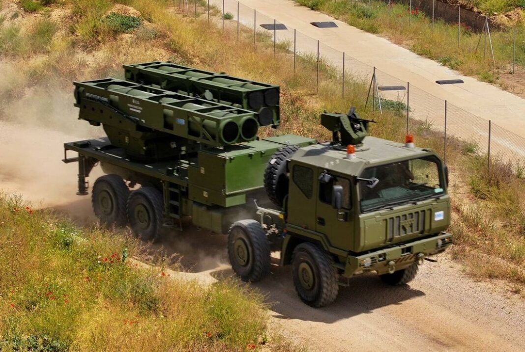

PULS ilyen - sőt! Egy indítójárművön kétféle rakéta is lehet egyszerre - a HIMARS-sal ellentétben.
Ez egy PULS indító amin egy Preadtor Hawk (300km) és egy EXTRA (150km) rakétakazetta van.
