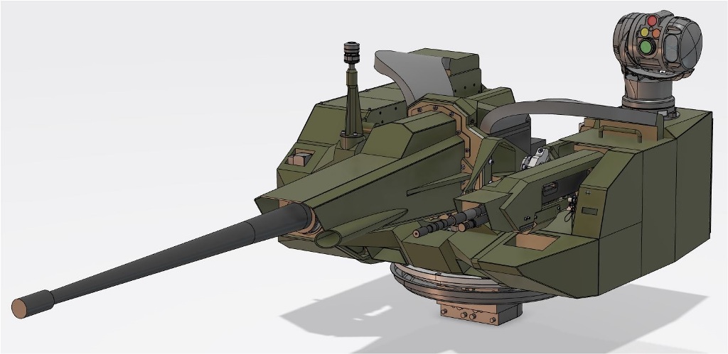

Ahogy @krisss is mondta ez a 40 darab amiről a cikk ír: a Level-4-es nehéz páncélzatú verzió.
Az RCWS az mindegy is: szinte bármi rátehető 25mm-ig.
A képen Cockerill Light Weapon Station van rajta ami 25 mm gépágyúval 140 lőszerrel is csak 600 kg.
Mindenesetre nem igaz, hogy Patria 6x6 ne tudna 8 fős rajt vinni RCWS kezelővel együtt. :p

Hát,ha ez a kép annak a belseje,ja.Megoldották valahogy....Közlekedő folyosóba beszuszmákolták az irányzót.
Hát ettől a light RCWStől azért még nagyon nem lesz IFV a gép.Ez az RCWS inkább a Gidránra,JLTVre,Bömbi 4re való.
