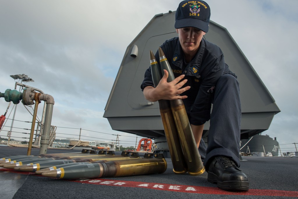

Hatásos lőtávolság:
30x113mm - 1500 méter
30x173mm - 2500-3000 méter
35x227mm - 4000-4500 méter
40 × 365 mm R (Bofors) - 4000-5000 méter
57 mm (Bofors) - 8500 méter
76 mm (OTO-Melara) - 10-12 ezer méter
Ezek közül az RM / Oerlikon 35mm lenne nálunk telepített "drónelhárítónak" a legkézenfekvőbb, bár nem feltétlen a legjobb megoldás. K. drága és hatótáv sem feltétlen a legjobb nagyobb terület lefedésére. 40 mm-es Bofors sem sokkal jobb.

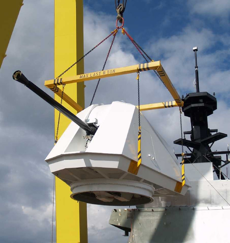

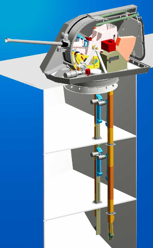

Egy 57 mm-es megoldást preferálnék bár ilyen egyelőre csak hajófedélzeti változat létezik - fejlesztetni kellene, ami sok idő. Van hozzá viszont időzített és közelségi gyújós lőszer. A 2,4 kilós lövedéke robban akkorát, hogy 2-3 lövés szinte bármit lekap az égről és kb. MANPADS hatótávolsággal bír annak árának töredékért. Hátha a drónfenyegés miatt a Bofors (ma BAE) neki áll fejleszteni egy Skynexhez hasonló szárazföldi verziót...
A 76 mm legnagyobb hatótávú lőszer és proto szinten létezik is belőle szárazföldi légvédelmi jármű (Draco), bár erős upgrade kellene rá, hogy kisebb drónokat is kiszúrja. Talán kicsi a tűzsebessége és kevés a lőszer a tárban - talán kicsit "over kill"...
Szerintem a 35 mm a legvalószínűbb telepített C-RAM és drón elhárító légvédelmi rendszer, bár 57mm lenne a legjobb - csak olyan egyelőre nincsen...

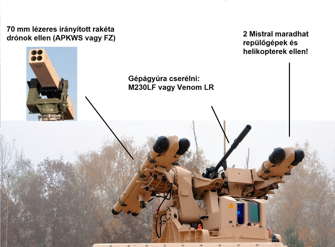

Erre lehet jó RCWS-ekre épülő légvédelem: szárazföldön zajló harc esetén a csapatokkal harcolnak, őket támogatják. Tisztán légiháború esetén (pl. drónos terror bombázás) a honi légvédelmet segítik. Lényeg hogy tudjanak kívülről céladatokat, légi helyzetképet kapni. Ez nagy rész egy szoftverfejlesztési feladat lenne a hazai BMS-ben...

Egy 57 mm-es megoldást preferálnék bár ilyen egyelőre csak hajófedélzeti változat létezik ... bár 57mm lenne a legjobb - csak olyan egyelőre nincsen...
Szia,
Sz-60? :)
A gyartosor biztos nincs meg, valoszinuleg a gepagyuk is beolvasztva, de hatha akad valahol 100-200 db. :)
(Mint a MIG-29 hajtomubol, ott is a kivonasig nagyon sporoltak a repidovel, utana meg talaltak vagy 28 db-ot egy raktarban.) :-(

Azért ez úgy lenne hatékony ha elektronikával erősen meg lenne támogatva: radar, elektrooptika, időzített és/vagy közelségi gyújtó lőszer... Szóval nemigazán a S-60 szintre gondoltam... :)
Egy Skynex szerű rendszer kellene csak 57mm-es lövegekkel és egy picit olcsóbban...
