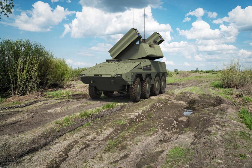

Csapatlégvédelem terén még azt tartom valószínűnek, hogy a Skyranger mellé lesz egy nagyobb mobilitású rakétás rendszert is veszünk. Pl. IRIS-T - a részvételünk a European Skyshiled projektben utalhat erre is.
Németek is kombinálva tervezik rendszeresíteni a Skyranger 30-ast Stingerrel meg a IRIS-T SLS-t.
A BW-nek fejlesztendő IRIS-T torony könnyedén rátehető a Lynxre.
Mivel ennek rakétája teljesen megegyezik vadászgépek rakétájával, így Gripenre is feltehető, ami logisztikai előny.
Emellett dandáronként 1 üteg IRIS-T SLM is jó lenne, de a hosszabb táv (40-50km-ig) akár NASAMS-szel is lefedhető...

  • Skyranger 30 Mistrallal közvetlenül lövész-dandároknak alárendelve (nem a Légierőnek alárendelve). Konténeres verziónak is látnám értelmét, ha már magunknak gyárthatjuk: kiemelt infrastruktúra illetve más rakétás légvédelmi rendszerünk radarjainak és FDC-jeinek védelmében.
  • Mistral ATLAS (ez inkább infrastruktúra védelemre a hátországban - most is ez gyakorolják az Adoptált Huszáron)
  • C-RAM védelmi rendszer: lézeres és gépágyús (RM/Oerlikon) talán még rakétás is (pl. Iron Dome)
  • Mobil rakétás csapatlégvédelem: IRIS-T SLS - vagy az NNbS Boxerre tervezett toronyban vagy norvég-dán lánctalpason. Mellé még teherautós mobil SLM, ami könnyebben követheti a csapatokat mint a NASAMS. Szerintem ez lehet az egyik oka, hogy bent vagyunk az Európai Skyshieldben az ARROW-3 mellett...
