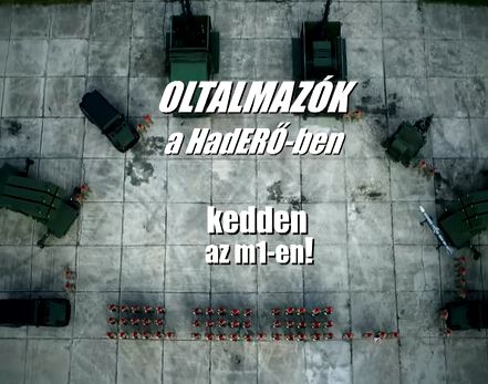

Az nem lehet, hogy akkor 6 indító van 1 ütegben?
Nem kizárt: vagy 4 vagy 6. Igazából ezek elég szabadon variálhatóak. Az igazi kérdés, hogy hány indítónk van összesen.
Egy FDC legfeljebb 12 indítót kezelhet.
Hogy jönnek ki nektek ezek a nagy számok, amikor eddig minden arra utal hogy két indító (2*6 rakéta) van egy ütegben?
@Aladeen a létszámból indult ki. A képen több a katona mint ami a látható eszközökhöz szükséges.
Te meg arra gondolsz, hogy 2 indító van a képen és az lesz egy üteg. Vagy mi minden utal még erre?
Az ütegek összetétele minősített adat ha minden igaz. Szóval sokáig fog menni a tippelés de az is nehezíti a tip mix versenyt hogy eléggé szabadon variálható hány indító van egy utegben. Lehet 2-3-4-5-6 stb így tovább, lefedett terület mértékétől függ
Nem az indítók össz. számát akartátok meghatározni?
A megrendelt rakéták száma, ütegek száma és hogy nem tűnik valószínűnek az hogy mind a 180 rakéta egyszerre be lesz töltve és az indítókban lesz tárolva és hogy nem lesz tartalék rakéta javadalmazás. Illetve az sem tűnik valószínűnek hogy lesz majd sok olyan indító amiben nem lesz/nem jut hat rakéta. Így nekem max 4 indító jön ki ütegenként, de akkor már nincs tartalék rakéta. (A rakéták egy része valószínűleg a Gripenekre megy majd.) Ha az egyszeri újratöltés lehetőségével számolunk, akkor ennek a fele lesz az indítók száma. De itt sokan háromszoros javadalmazást is emlegettek már. Ha lesz összesen (7üteg x 4 indító) = 28 indító, azt úgy osztják el az ütegek között ahogy akarják, de valószínűbbnek tűnik a 14 és 28 közötti indítók száma. Vagy venni kell még sok rakétát.

Ha az átadón egy komplett üteg személyzete jelen volt, akkor az 67 fő.
Tippre ez másfél-két szerese lehet egy 4 indítós üteg üzemeltetéshez szükséges létszámnak, szóval lehet benne valamennyi váltás...
A képen már két indító is látható szóval ennyi biztos van egy ütegben...
Az én tippem: több indító is lehet az ütegeinkben, de kettőt elegendőnek láttak kirakni. A bemutató kedvéért ez is elég, de lehet nem érkezett még túl sok, és így rejtve marad a szám is.
Azonban ha 6+1 üteget vásároltak, nehéz azt feltételezni, hogy a hetedik csökkentett ütegben 1 darab indító jutna a Sentinelre. Annak ugyanis nem sok értelme lenne. Tehát ha 1 Sentinel és 2 indító a csökkentett létszám, akkor 3 vagy 4 indító van egy ütegben.
6x3=18 indító, az egyszeri javadalmazás 18x6=108 rakéta.
6x4=24 indító, így az egyszeri rakétajavadalmazás 24x6=144. Ebben az esetben másfélszeres rakétamennyiséget vásároltunk.
Például 60 db AMRAAM-ER-ből minden indítóba jutna 2-3 db. A 18 indítós felállásban 3 is, és néhány tartalék (ami egyébként 6 db, tehát pont elférne a 2 tartalékban).
