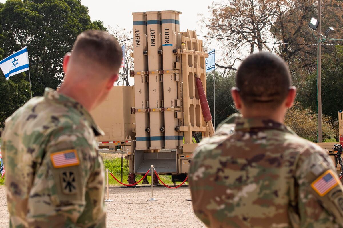

Annál kevesebb lesz. A finnek 317M eurót fizettek egy Davids Sling utegért. Amibol 213M a fooszeg és 103M opció, valamint van még további opció 216M euró.
Ha egy uteg mondjuk nyolc kilovobol áll és mindegyik 12 Stunnert tartalmaz, valamint ha feltélezzuk, hogy kétszer anyi Stunnert vásároltak hozzá (mégis csak Oo a szomszédjuk), akkor abban az árban 96 db plusz 96 db opciós Stunner lenne (plusz opció még egy felstunnerezet utegre, vagy két adagnyi Stunnerre).
25 271
49 956
ez eléggé "ködszurkálás"...az biztos, hogy jelentősen olcsóbb mint a PATRIOT (sztem jobb is), de hogy mennyivel azt nem tudjuk.
Eléggé esélyesnek látom, hogy a NASAMS fölé szánt légvédelmi rendszerünk is a STUNNER valamilyen változatára épül majd. (David's Sling / Skyceptor). Tömböl még egy podcastban emlegette 2 éve mint "figyelemre méltó rendszert". Légvédelem tervezésében biztos hogy neki meghatározó a véleménye...
