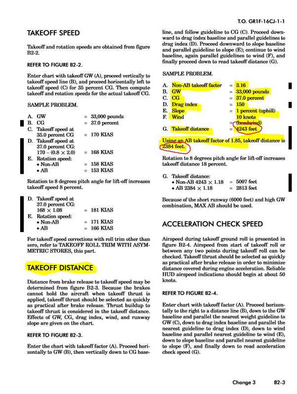

Az viszont tény hogy ha jól látom akkor az F-16CJ (GE F110) is képes két pótossal és kb. 1 tonna fegyverzettel (GW: 33.000 pound) utánégetővel 726 m-es (2384 feet)pályáról felszállni…
Ergó: én elhiszem a Svédeknek hogy képesek a szokásosnál sokkal rövidebb pályákról is üzemelni - akár 800 m-ről is
Megnézted a feltételeket is?
GW 33k font. DI = 150. Az azt jelenti, hogy sok kis bomba van rajta póttank és TGP nélkül és csak belső keró vagy két nagyobb bomba, pótos és szinte semmi keró... A
A DI = 150 determinálja az alaphoz képest nagy légellenállást, de a kis tömeg meg azt variálja, hogy akkor vagy keró kevés és nagy tök van rajta vagy sok kis bomba és több keró.
10 csomós szembeszél van. Én 0 csomósat vettem. Én egy moderált AG és AA konfigra vettem. Szél esetén persze javul, de más rontó tényezőket nem vettem figyelembe. Pl. ha le kell szállni és eső van vagy volt...
Szóval lehet ilyen 600-800 méteres marketing adatokkal jönni, de 0 refusal distance esetén is (háborúban senkit nem érdekel a biztonság) is az jön ki, hogy ha éppen tél van, éppen eső van, éppen nedves kicsit a pálya, akkor x1,5 távolság alsó hangon. Az erős oldalszéllel ezek kombinálása esetlegesen keskeny pályán az már csak hab a tortán. Az átlag reptér "picit" szélesebb, mint egy 2-4 sávos út. Már, ha lenne ilyen alkalmas itthon...
Persze, klasszul el lehet vele játszani. Jó lenne látni u.ezeket a táblázatokat Gripenhez is.
Fontos lehet hogy a Gripennek egész más az aerodinamikai kialakítása. A kacsaszárny elrendezés jelentősen belejátszhat abba hogy milyen sebességnél tudják a gépet elvenni a földtől, illetve nem ismerjük a Gripen szárnyának felhajtóerő tényezőjét kis sebességnél felszálló konfigban.

F-16-hoz szerű üzemszerű paramétereket nem fogsz elérni. A repnapok és n+1 videó alapján a Gripen felszálló sebessége hasonló konfigban talán, ha 10%-kal eltér. Csodák nincsenek. Csak éppen európai gépekről én FM-et még nem láttam. Jenki gépeknél meg felcsapom őket és fenti szintű pontossággal megmondom, hogy mi a helyzet.

Valahol viccesnek találom, hogy idealizált körülmények közötti pályamérettel jönnek egyesek egy háborúban, ahol semmi sem ideális.
Igen, egy szép átlagos napon, ha méter pontosan leszáll és felszáll a gép, akkor elég lehet egy 800 méteres csík AA konfighoz. Abban a pillanatban, hogy erős oldalszél van, kicsit nedves csak a pálya, stb. ez megy a kukába...
És nem az az érv, hogy csak. A FM manual. De azért vitatkozzál csak a géphez adott FM-mel és a fizikával. A Gripen biztos másmilyen fizika szerint repül és nem érdekli ha a pálya csúszós és az oldalszél sem...
