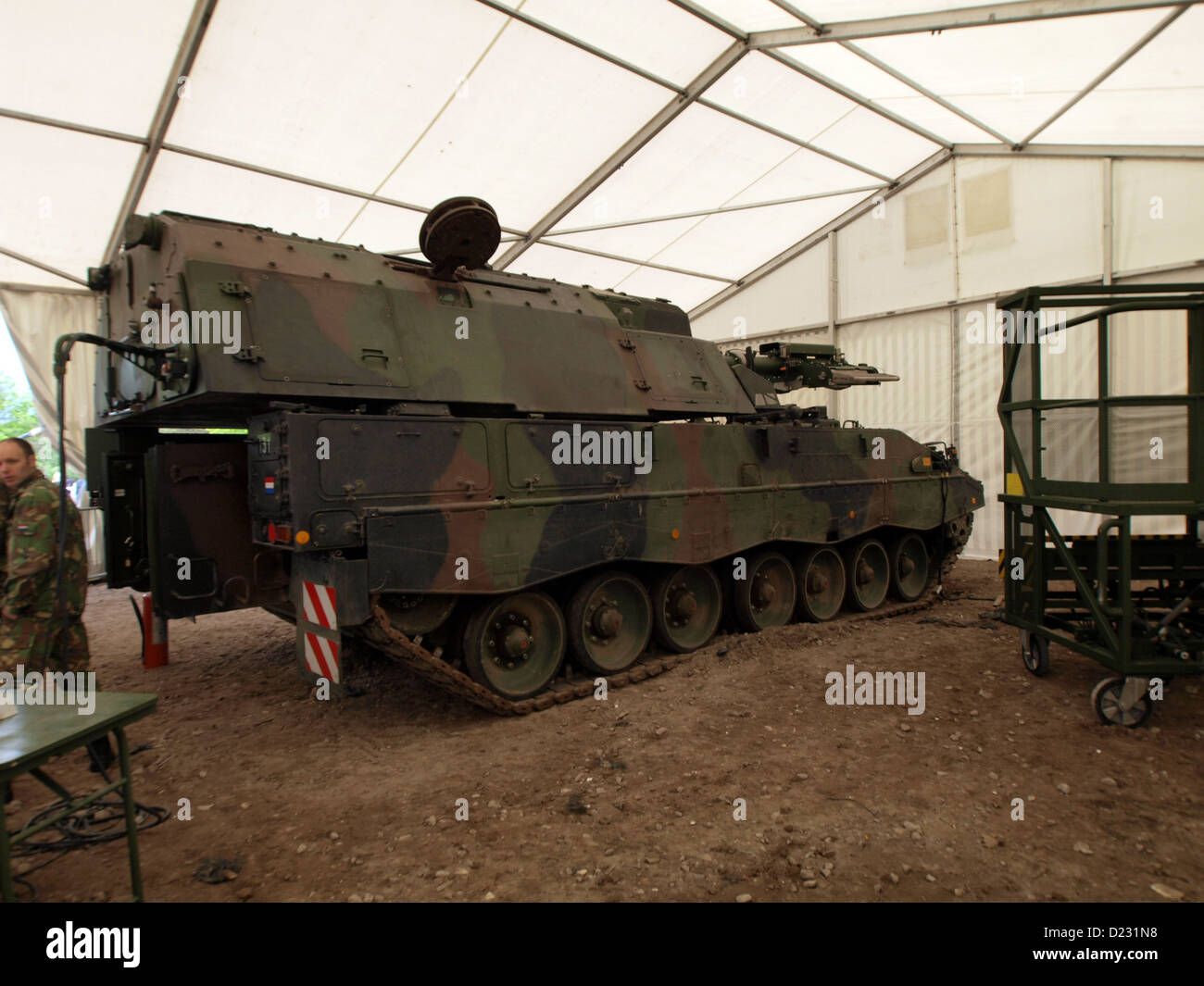

és a tüzéreknek mi lessz? pzh? vagy HX? kiképzésre? akármelyikre kapja nem az lessz. (ráadásúl 155 el ugyanott lennénk mint d20 al mikor lőnének?)
Eszköz szimulátor. Van rá egy teljes PZH cső nélkül. Sűrített levegővel még légnyomást is csinál.

akkor már legyen igazi. 3-4 tüzérosztályhoz 1 kiképzőjármű édeskevés lenne.
én nem hiszek abba hogy harcolót ki lehet képezni úgy hogy ne szagoljon valódi füstöt és érezze a valódi behatásokat.

Egy teljes kiépített szimulációs központ lesz tűzszakasz és hk szakasz szintig.
Nem is lehet, de marha sokat spórolhatsz vele, hogy ha a limitálod éles végrehajtást. Más eszközzel nem tudsz felkészülni értelmesen ezekre a rendszerekre. Ez nem a második VH.
tudok róla (én is lobbiztam érte) ha a tatai szimulációsra gondolsz ha meg az egyetemen lessz valami az üdvözölendő de nemtudom neked hogy tetszett vólna ha airsoft fegyvert kaptál vólna meg codot kiképzés cimszó alatt úgy hogy éles fegyvert csak mutatóba látsz

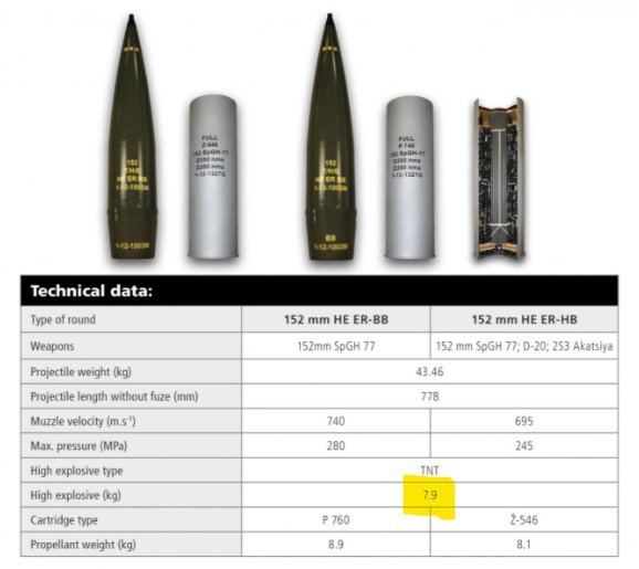

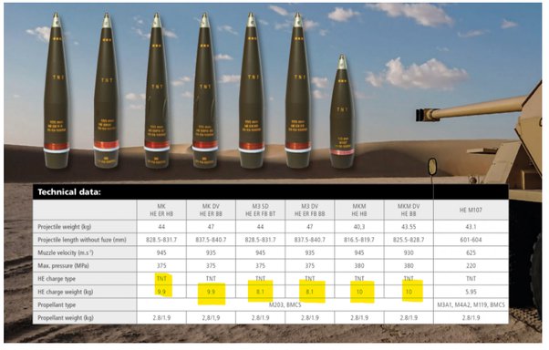

Amúgy Íjászt kérdezem, hogy az tényleg igaz, hogy a NATO 155mm sokkal több lőport eszik? Állítólag a robbanó fejnél is vagy dupla annyi anyag van benne, nagyobbat pukkan. Mi a szabvány hajító és robbanófej tömeg 105, 152(szovjet) és 155-nél valami közelítő ad van ilyesmire?

nem gondolom hogy kiképzésre a tisztjelölteknek vagy az altisztjelölteknek méregdrága pzh vagy HX kellene
Szerintem ez a gondolkodásmód az, amit annyira el szeretnénk már feledni. A PZH, vagy a Leopárd 2A7HU harckocsira, a tiszti, altiszti állományt, PZH és Leopárd 2A7HU harcjárműveken kell kiképezni. Nem a D-20 és nem T-72 az amin a jövő hivatásos nemzedéke dolgozni fog a haderőben. Az oktatáson nem szabad spórolni. A katonai tanintézetkben kell hogy legyen minden csúcstechnikából, legalább 1db mindenből. Sajnálatos módon Leopárd harckocsiból sem sikerült a 14 gépes század, csak 12 került az országba. Nem beszélve arról, hogy Szentendrére, a Ludovikára, egy sem került.

az alapkiképzést meg a szakalapot is meglehet tartani gumikarabélyal. csak mikor lövészetre kerül a sor utánna lesznek bajok.
Akkor ebbe hogy jön be, hogy maradjon a régi oktatásra ? Kikerül a friss hdgy a csapathoz és ott szembesül vele, hogy PZH, meg Leopárd 2A7HU. Mert a Ludovikán 4 évig, a D-20-at, meg a T-72-est oktatták neki. Gondolkodj már egy kicsit.
152mm
155 mm
De vannak más okossagok is a hatótávolság növelése érdekében...
A különbség a 152 mm és a 155 mm lövedékek között igazán a hosszban van.
A 152 mm-es lövegeknek sok lőszere teljes hosszában 600 és 700 mm között mozog.
A 155 mm-es lövegeknek viszont 600 mm-től 974 mm-ig terjedő teljes hosszúságú lőszere van.
De ki beszélt itt D20 ról és t72 ről ?
m777 ről vagy vagy m119 vagy L118 vagy Giat LG1 vagy KH 178-179 ekről beszélek kiképzésre és Leo A4 ekről.
Szzimulátor ide szimulátor oda nonszensz hogy tiszteket altiszteket úgy képezzenek tüzérré hogy ágyút nem láttak.
ez olyan minthaa lövész tisztjelölteket gumikarabélyal és airsoft fegyverrel képeznéd ki. (sok sikert hozzá)
szerintem senki nem azért megy tüzértisztnek hogy évekig csak számítógépezzen.
olyan ez mint amikor röhögtök hogy afrikába botokkal képeznek ki katonákat karabély helyett. (van szerepe a szimulátornak a jövőben egyre nagyobb lessz de csak szimulátorral nem lehet kiképezni)
