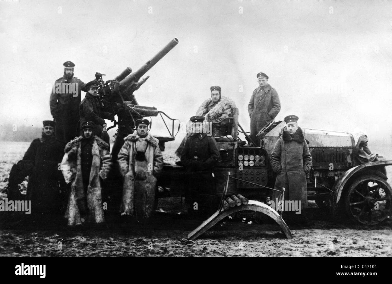

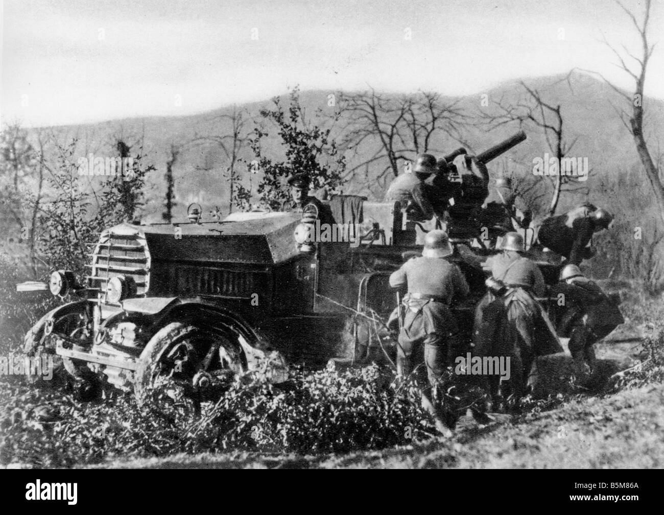

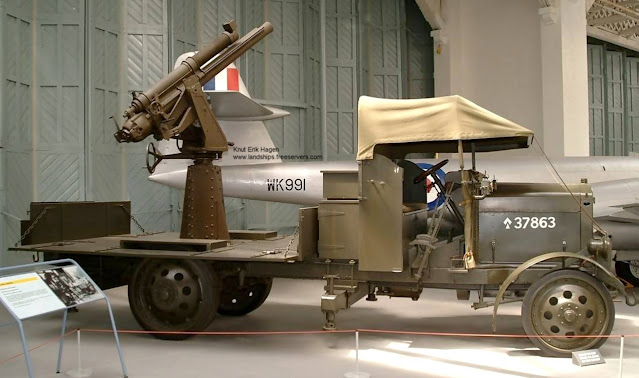

egyébként TGK ra szerelt ágyú már az 1. VH ba is létezett. és végülis folyamatosan jelen vólt. a 2. vh ba is és a hh alatt is.
sőt az automata ágyú sem a platón (ez egy gyorstüzelő automata 75 mm es)
36 303
hátránynak tartották egyébként hogy nehezen alakítható ki TÁS (tüzelőállás) így elég védtelenek vóltak. ezért inkább csak légvédelmi szerepkörbe terjedtek el (ugye nagyobb felületet mutat kevésbé ásható be vagy magasabb védfal kell a tüzelőálások esetén (1. vh ba pár lövés leadása után tüzelőállást váltottak ) egy ágyúra jutott vagy 20 kiépített tüzelőállás (1 vh ugy tüzérség háborúja vólt). ez nem jelenti hogy életképtelen lenne a dolog csak számolni kell vele.
ezek nem új dolgok ám. (komoly történelme van és hagyománya.) megvólt az oka a vontatott késöbbiekmben megmaradásának és az nem teknikai okok elsősorban. (nem azért nem rakták platótra mert nem tudták vólna vagy mert nem jutott senki eszébe korábban)
