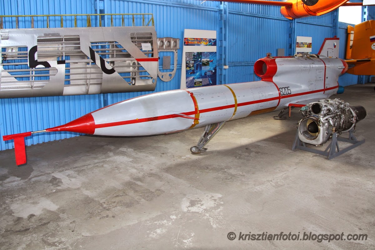

Egy létező, kb. 1.000 darabszámban gyártott, szolgálatba állított tipus, a TU-143 volt a kiindulási alap. A tipus nagyságrendileg tudja a sebességi, magassági, egyéb paramétereket. Azon vitáztunk "kicsit" hogy a tipus szolgálatba állítása óta eltelt 45 év müszaki fejlődése lehetővé tenné-e -fejlesztés után- Gripen segítőként(BVR hordozása, stb...) az alkalmazást, ami a hatósugár és adatátvitel/kommunikáció területén kíván fejlesztési erőforrásokat. Szerintem igen, megoldható, és bár JELENLEG egyedi megoldás lenne, sokkak jobb lenne mint a szokásos megoldások, amik beszerzésér kis, országként nincs is reális gazdasági esély.
Hasonló, "nem szokásos" fejlesztési utat szoktak választani pl a svédek, izraelliek, dél-afrikaiak. Nekem jónak tünik.
Ha valakik gondolkoznak bármilyen ötleten az nem rossz megoldás, csak az lehet a gond, ha keveset gondolkoznak vagy nem értenek eléggé a témához, szóval egy "kicsit" még azért vitatkozhattatok volna. Túl lazán kezeled a "nagyságrendileg tudja a paraméterek" kijelentést, pl. a sebesség kb. rendben, de a 200-1000m üzemi magasság szerinted hogyan viszonyul a harcászati gépektől elvárt min. 5-8000m-hez képest?!! És még a megnövelt hatótávú változatnak is csak 300-320km a hatótávja, hogy is áll ez a Gripennel való együttműködéshez képest?!! Hogyan lehet szerinted egy alig több mint 8m hosszú gépre és két kis csutka-szárnyára (még a 2.5m fesztávot se érik el!!) két 3,6m-es rakétát felfüggeszteni, és hogyan fogja befolyásolni a külső függesztés plusz légellenállása az alapból is elégtelen hatótávot? Mi lesz a két AMRAAM-al az ejtőernyős leszállásnál ha nem kell rakétát indítani a bevetés során? Kukázhatjuk a 2x530000 dodós rakétákat!! Szóval mi ebben az olcsó?!! Ja, a sugárhajtómű biztos nem, ráadásul a TR-3-117 az nem más, mint a TV-3-117-nek egy változata, ez meg alapból a Mi-8 helikopter hajtóműve, talán nem is véletlen hogy ez a szekér nem megy elég magasra. Szóval jobban jársz, ha valami alkalmasabb alapot és komolyabb iparral rendelkező országot keresel a drón-fejlesztésre, de egy harcászati bevetésre alkalmas gépnél sajnos egy dologról lemondhatsz: a magyar honvédelmi költségvetéshez képest az olcsóságról sajnos egészen biztosan. Talán nem véletlen, hogy te is svéd, izraeli meg dél-afrikai példákra hivatkozol, talán tudod hogy azok se a kimondottan szegényházak, és ugye nem gondolod komolyan, hogy ahhoz az ipari szinthez nekünk bármi közünk lenne?!! (Dél-A. ma már igen lepusztult, és manapság már nem is fejlesztenek semmit legfeljebb a túlélő-készleteiket, de anno a gyémánt és uránbányáik számát csak a lakosságuk múlta felül, szóval volt miből).

A Klimov TR-3-117-es - ahogy emel is írta - a Mi-8MT/17/24/28 Ka-25/27/28/29/31/32/50/52... stb stb helikopterek TV3-117-esének "kiegyenesített", sugárhajtóművé alakított változata.
Ez a hajtómű arra lett kitalálva, hogy egy adott munkaponton adjon le tengelyteljesítményt. Helikoptereknél közel állandó fordulatszámon járatják a turbinákat és a lapátok szögét állítják, miközben a forgószárny fordulatszáma csak egy szűkebb tartományban változik. (repülés közben). A tipikus helikopter gázturbina úgy van megtervezve, hogy a teljes üzemi fordulatszámának névleges, azaz 90%-os zónájában operál, ehhez méretezik az élettartamát...és fordítva. Helikoptereknél ezért lehetséges az, hogy akár drámai teljesítménynövelést is el lehet érni, az élettartam rovására. Például a VK2500-as 2800-2900 lóerőt is le tud adni 10 percig, de ez a hajtómű a hatvanas évekbeli TV2-117 kései leszármazottja és aerodinamikailag attól olyan sokban nem tér el. Az pedig 1500 lóerős volt.
Egy sugárhajtóműves repülőgép az más világ. Ott a tolóerő egy jóval tágabb tartományban változik, mivel a sugárhajtóműves gép üzemi tartománya 0-10 ezer méter, vagy több.
A tolóerő alakulása ráadásul sebességfüggő, helikoptereknél a repülési sebesség is 0-300km/h között mozog csak. Így a kompresszort sokkal inkább kell az instabil üzemekre méretezni (lásd a fenti képet, ahol az összes fokozat kapott állítható terelőlapátsort), hiszen egy helikopter az az egyenesvonaló repülésen túl oldalazhat, függeszkedik, vagy hátrafelé repül, a beáramló levegő jöhet felülről sőt alulról is.
Egy sugárhajtómű kompresszorában kisebb lehet az instabilitás veszélye, különösen egy drónnál, de a dinamikus kompresszió miatt nagyon nem mindegy, hogy a gázgenerátora hogyan bírkozik meg a különféle sebességekhez társuló kompresszióval és ez milyen tolóerőt ad. A Tu-143-asba elég volt annyi, hogy a gép egyenesen repült és nulla tartalékkal egy fix magasságon egyenletes sebesség mellett tartotta a gép tempóját.

LMzek: én elég nyitottan álltam az elképzelt gépedhez, de sajnos el kell ismerd, hogy semmi realitása nincs.
Kezdjük azzal, hogy ha sugárhajtóművet raksz bele, akkor már nem lehet túl olcsó sem, ráadásul sugárhajtóművet nem épített még sosem magyar cég. Légcsavaros gépekkel (amiket tudnánk építeni) pedig nem tudsz elérni 700-800 km/h-nál többet (sőt magyar iparral építve ennyit sem, csak ha mástól vesszük a motort).

Egy 2 tonnás géppel nem lehet kihozni 1000-1200 km/h-t, max egyenes repülésre lesz képes. Az általad felhozott példagép felderítésre volt használva, csak egyenest ment, semmilyen fordulókra nem volt képes.
Az a probléma, hogy semmi manőverező képessége nem lenne, úgy pedig nem tud kedvező indító pozícióba állni. Nem sokat értek a légiharchoz, de annyit tudok, hogy nem csak annyiból áll, hogy szemből mennek egymás felé a gépek és ellövik egymásra a rakétákat. A te drónod csak arra lenne képes, hogy egyenest megy és ha az ellen nem manőverezik semmit, akkor el tudja indítani a rakétát. Viszont az ellenség sem hülye, nem fog tök egyenest szemből jönni feléd. Ha pedig manőverezik, a te drónod egyszerűen nem tudja lekövetni. Feleslegesen lőnné el a rakétáit.
Kb. 1.500 kg, ebben a tartományban nem 500 kg-nak sok amit eltértél hanam százalékban: +30%, és úgy sok. Műszakiként ezért próbálok az eredeti paraméterekhez közel maradni, mert pont eleget kell -jól látod- pl a manőverező képességnél javítani. Vissza még a sebességhez: ott is fenn áll ami a súlynál, ebben a sebesség tartományban az eredeti
(A wikiről:
Repülési adatok:
Utazósebesség: 875–950 km/h
Utazómagasság: 200–1000 m (fotófelderítésnél), 300–1000 m (televíziós felderítésnél)
Legkisebb repülési magasság: 10 m
Hatótávolság: 170–180 km )
érték "elegendő) te általad írt 1.200km/óra a -négyzetesen növekvő légellenállás- miatt valóban elérhetetlen lenne.
Manőverező képesség: a leírtadnál valamivel -nem sokkal, valóban- de azért jobb a helyzet, vmilyen korabelli terepkövető képessége kell hogy legyen, az alacson -10 m- repülési profilból adódóan! Azt is megfigyeltem, hogy "nagyon kicsit kacsa": kicsik a kacsa vezérsíkok, ezen biztosan fejleszteni kellene, ezt is jól láttad, +1 feladat.

Az, hogy hazánkban nincs gázturbina fejlesztés, nem azért van, mert szimplán nincs meg hozzá a hazai ipari háttér. Ennél egy lépéssel korábbi a baj. Nincs tőke se. De ez így nem elég beszédes. Nincs tőke arra, hogy a megfelelő szabadalmakat és technológiákat megvásároljuk és ráadásul egy életképes üzleti tervet csiholjunk hozzájuk. És ennél még rosszabb a helyzet, mert ez nem csak a mi töketlenségünk, hanem a piaci szegmenst vezető ipari konglomerátumok érdekével is egyezik. Gázturbinát építeni, akár egy régi levedlett technológia visszafejtésével is nem az a mutatvány, amit csak úgy engednének. Ha most felvásárolnánk az összes kis tömegű és egyszerűbb konstrukciójú, 30-40 éves gázturbinát a világból, az is horribilis pénz lenne és akkor még nincs működő projektünk, Ha ezeket ráadásul azért szereznénk be, hogy reverse engineeringgel megalkossuk a "magyar turbinát", már a lapátgyártásnál elhasalnánk. A szóba jöhető beszállítók eleve le vannak kötve a világ nagy megrendelőinek. nekünk, lelkes amatőröknek nem jutna slot, de ha mégis, azt a piacvédelem miatt csak azért is lekötnék. És akkor mi még csak azt se tudjuk mit akarunk, elvégre mi még csak fejlesztünk. Fejest ugranánk egy olyat területre, ahol már rég feltalálták a melegvizet, de annak titkát azért igencsak jól őrzik. Mi meg elfüstölnénk a projekt büdzséjének nagy hányadát, csak hogy megtanuljunk egyszer használatos drónokba gázturbinát építeni. Az a bánat, hogy mindazon piaci szereplők, akik már javában gyártanak gázturbinát (amerikaiak, oroszok-ukránok, britek, németek, franciák), nem ma kezdték, de nem is ma kell kitalálni az egészet előlről. Kína, aki a világ lassan második vezető ipari hatalma, de mindenképpen a legjobban fejlődő, nem velük kezdett és mi az eredmény? Szenvedés, csak lassan jönenk az eredmények. Mert az előbbiek védik előlük a technológiát. India? Atombombát és ballisztikus rakétát fejlesztett önerőből gázturbinával meg befürdött. A svédek 60 éve mást se csinálnak, csak részlegesen fejlesztenek, brit és amerikai hajtóművekhez tartozékokat. Nekik van pénzük és támogató iparuk, de még így se érte meg nekiállni kifejleszteni a saját hajtóművet.
Szerinted ezek után van esély a kiegyezés utáni "ipari romantika" megismétlésére?

Az eredeti konstrukció is tudta a 3.000 métert, ahhoz képest a kb 6.000m (az eltelt 45 év fejlesztési lehetőségeit figyelembe véve- nem lehetetlen. ✓ :)
Feltételezve hogy a 45 éves hajtómüvet upgradeltük fejlesztetük(a szárnyat is!), kb 6.000 méteren a kisebb légellenállás miatt a 3.000 magassági adaton megadott hatótáv min. 1.5-ö szorzóval "számít", kb 500 km hatótávnál tartunk. A korabeli szovjet "miniatürizált" :) felderítő rendszerek (fotó-/TV kamera + egyebek, 45 ÉVE!!!)helye/súlya kb 75%-ban rendelkezésre áll: az új rendszerek nagyságrendekkel kisebbek, könnyebek. Megbecsültem: minimum "kijön a 900 km-es hatótáv! ✓:)
Kiírta, hogy 2!!! BVR-t visz a drón??? Én NEM. Azt, hogy egyet visz, viszont kb. 5-10 esetben +1szer! Azt egyet, egy helyen tudja vinni!
A légellenállásnál jelentkező keresztmet növekedés az eredetihez képest 3-7% közé esik a felfüggesztővel együtt. Viszonylag kis változás ennél a paraméternél, de a "rossz" irányba. Ezt valószínűleg ellensúlyozni kellene a fejlesztés során: félig sülyesztett kivitel, légellenállás csökkentés másutt!!!, ...
1, első pontban válasz: "ukrán út"
2, Ahogy írtam már: csehek, lengyelek gyártottak gázturbinát, a csapatmunka sok mindenen segít. Pl emeli a darabszámot (a kritikus fölé, "...oszd meg(a feladatot) és uralkodj (a helyzeten/problémán)..."
