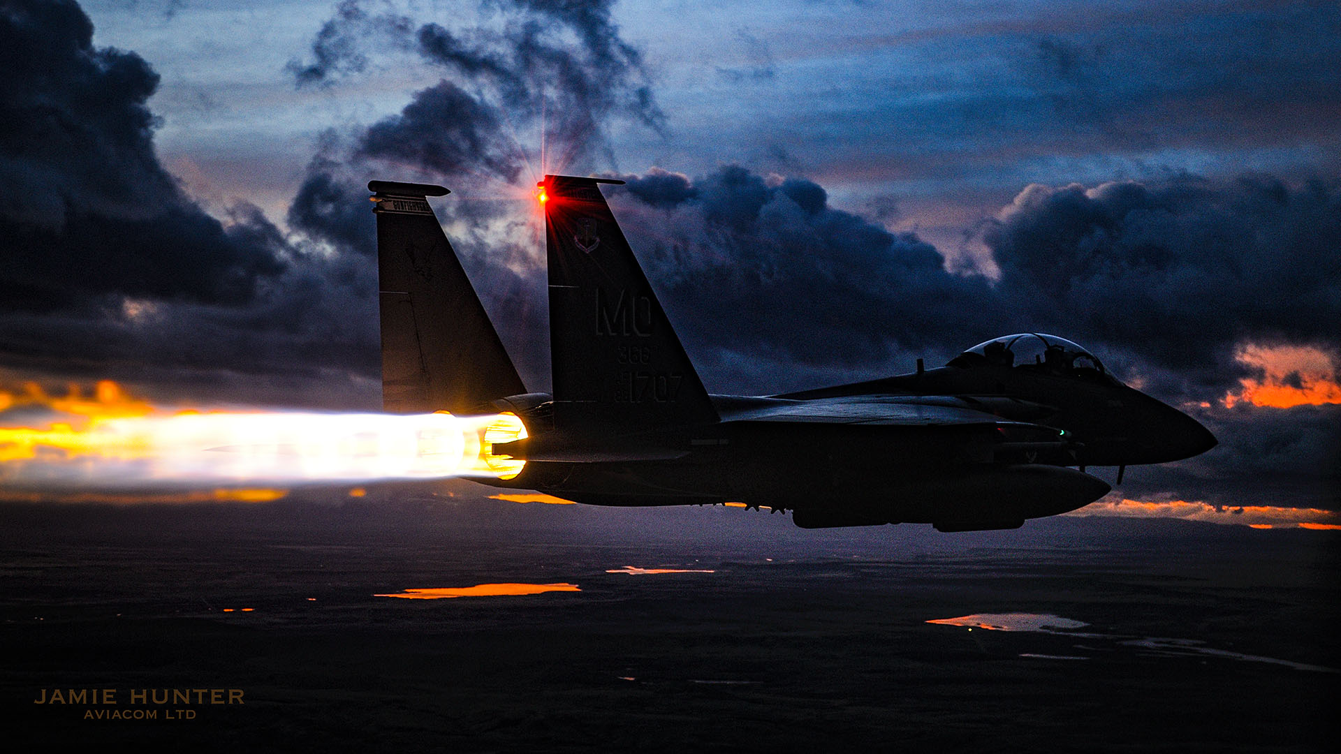

Jó ez az F-15EX, jó volna Kecskemétre is. A MiG-29-eseket méltón meg tudná idézni :)
A fotósnak amúgy sok F-15EX és QA berepülésről van képe.
Azt akartad ezzel mondani, hogy milyen szépen füstöl a hajtóműve? :)
