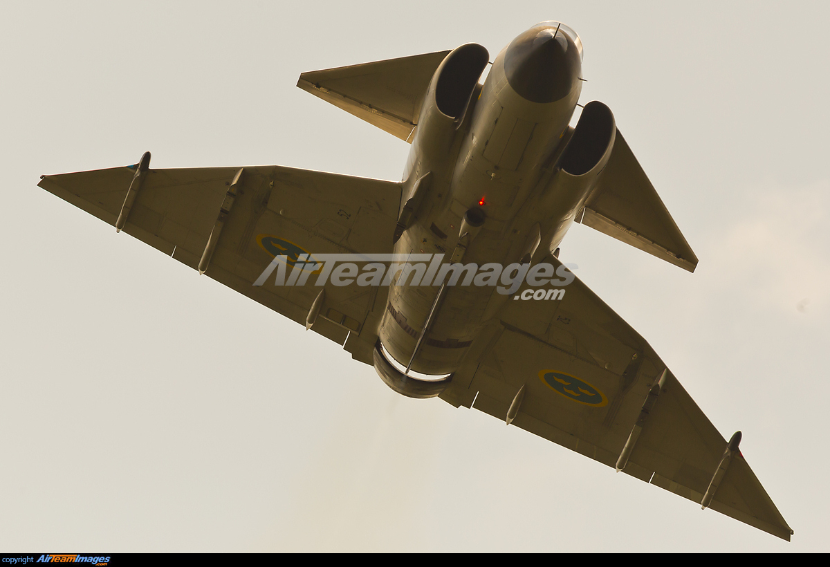

( fénykép nem szokásos nézetből )
Ezt is -ismét- a politikusok qrták el! Most pedig az új Griff legnagyobb baja -a továbbfejlesztésnél/eladásnál-, hogy "kicsi" és nincs elég tolóerő. Ezért "faragják" az 1 számmal nagyobbat. "Ilyet" csináltak mondjuk az Hornet/Super Hornet(F-18) esetében is.
Két-hajtóműves utódot kellet volna csinálni belőle:
A svéd kacsa verzió szimpatikusabb.
A két hajtómű irányába "lépés" pont a "spórolós" politikusok döntésével ellenkező irány lett volna, gondolom fel sem merült :( . A két hajtómű között -ilyen elrendezésnél "szokásos" tervezési elvek alapján- több üzemanyagot tudott volna magával vinni, és ha még kap utántöltőt is... :rolleyes:
