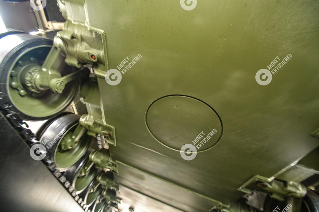

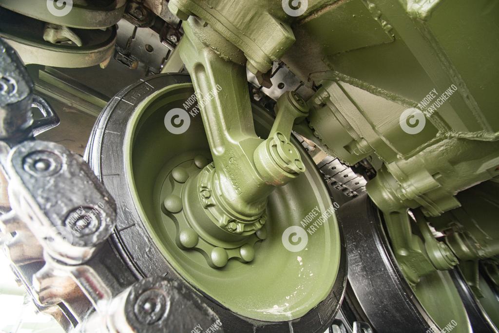

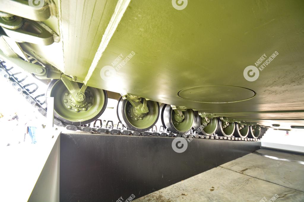

Nincs gumibetét a láncon, van alul is búvónyílás, és 2 karos a futómu, gondolom egyik kar-a nagyobb-a rugó, ill maga a tartó elem is, míg a kisebbik kar a csillapítás karja, a hegesztések kezdenek javulni.
De a helye ott a guminak ami nem mellesleg kizárólag azért van,hogy ne bassza szét az aszfaltot.
Mindenki úgy rugózik ezen a gumibetéten mintha bármilyen harcaszati jelentősége lenne neki.
Szerintem csendesíti is a gumibetét, szóval lehet minimális harcászati jelentosége,de nem rugóztam rajta, csak megjegyeztem.
Ill aszfalton nem csak az aszfatot védi a lánctól, hanem fordítva is, a gumi sokkal olcsóbb, és kopásállóbb, no meg tapadósabb az aszfalton mint az acél.
Reactions: endre and Cifu
A kar az a lengéscsillapító tolórúdja, a T-72-n is ilyen rendszerű, szárnylapátos lengéscsillapító volt.
A képen az első kettő és az utolsó kettőnél látható görgők mögött. Elég jól kell méretezni, hogy a hosszirányú bólintást csökkentse (pl. a Leopard 2-n eredetileg az első hármon és az utolsó kettőn volt, az A7-nél már mindegyiken)
A fenéklemezen lévő búvónyílás a vészbúvó, mindhárom kezelő ezen tud eliszkolni. Az akna elleni védelem miatt ez már nem olyen egyszerű, mint a korábbi orosz harckocsikon.
Az önbeásó szintén orosz harckocsi hagyomány. De a T-72-é elég korlátozottan volt használható, könnyen elhajolt, sziklás, kemény talajon, meg egyáltalán nem.
Ez két részre van osztva, ha jól látom, jobb a csavarodással szembeni merevsége, meg sokkal robusztusabbnak is néz ki.

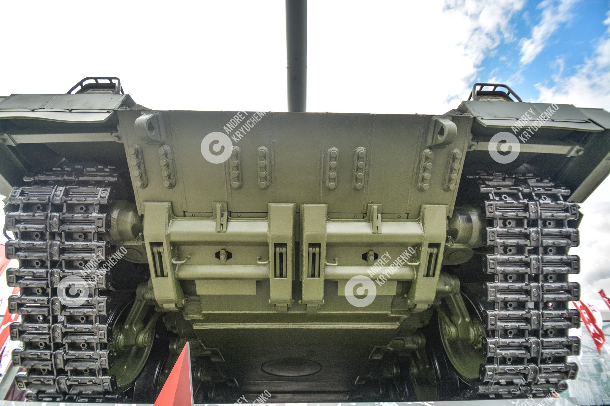

Elnézést, helyesbítenék: a T-15 futóművén van oldalanként 2-2 lengéscsillapító, az látszik a képen. A T-14-en hátul csak egy van!
Szerintem ennek a hosszabb test miatt, bólintásra hajlamosabb kialakítás lehet az oka.
