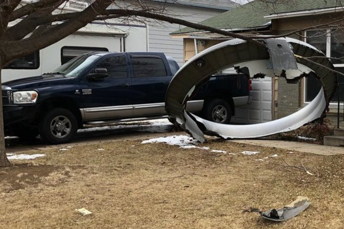

Potyogni kezdtek a darabok egy Boeing 777-esről a denveri felszállás után
A Honoluluba tartó gép visszafordult, és kényszerleszállást hajtott végre.

Szerintem egy első ránézésre a turbina fokozatban szállhatott el el valami (a ventillátor fokozat épnek tűnik...) és a robbanás vitte magával a borítás jelentős részét.
Tiszta mázli, hogy nem trafált el semmit. Anno volt egy baleset, ahol pont egy szétrepülő darab trafált el asszem valamit az irányításba. Ott valami gyártási anyaghiba volt a ludas. A hibás elemet egy kukoricatáblában találták meg farmerek.Az a ventillátor fokozat minden, csak nem ép... Másfél lapát hiányzik, azért is ráz ennyire, mert excenteres lett a forgórész.
Úgy néz ki egy lapát tőből elment, egy másik felet vitt magával, majd a containment gyűrűt ért ütés és az excenteresség miatt ment az egész burkolat elfele.

Na ebből a szögből készült fotón már tényleg látszik hogy mi van...Az a ventillátor fokozat minden, csak nem ép... Másfél lapát hiányzik, azért is ráz ennyire, mert excenteres lett a forgórész.
