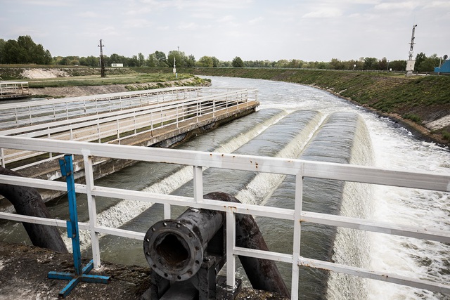

36 301
így néz ki a keszon
ezek meg csobogtatók (ezek is hűtést szolgálnak egyébként)
ez látványosabb.
és így ömlik a víz. (off nagyon de a keszontol cca 100m re veszítettem el a szüzességem (66m) :p ) ugyhogy ismerem a területet...
