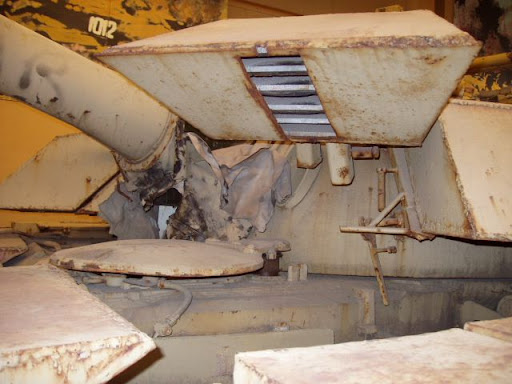

Az iraki Enigma.
a kezdetleges pótpáncélzat szerkezete:
Kibírta, találat helyétől függően ha jól emléxem max 1000 mm távolságig, alatta átvitte.
