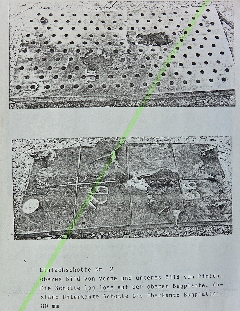

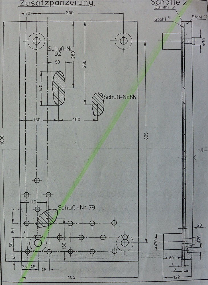

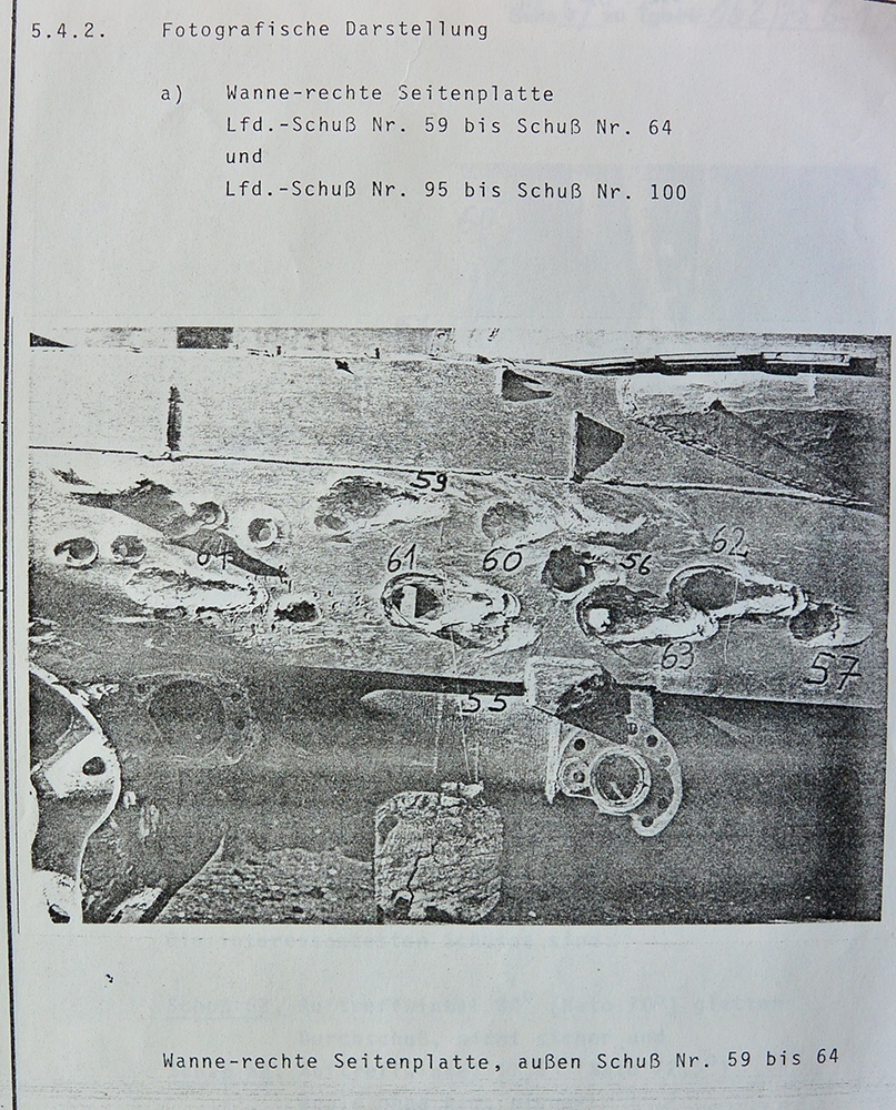

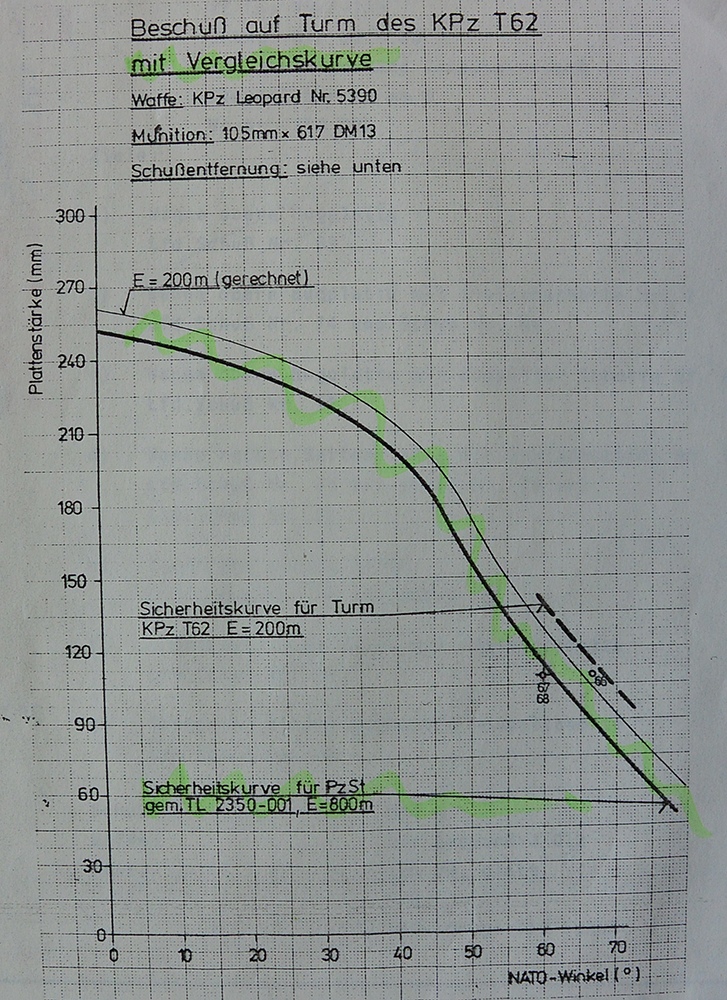

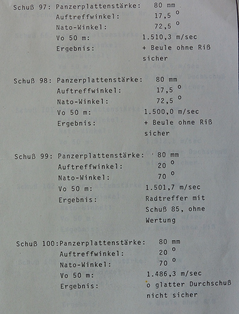

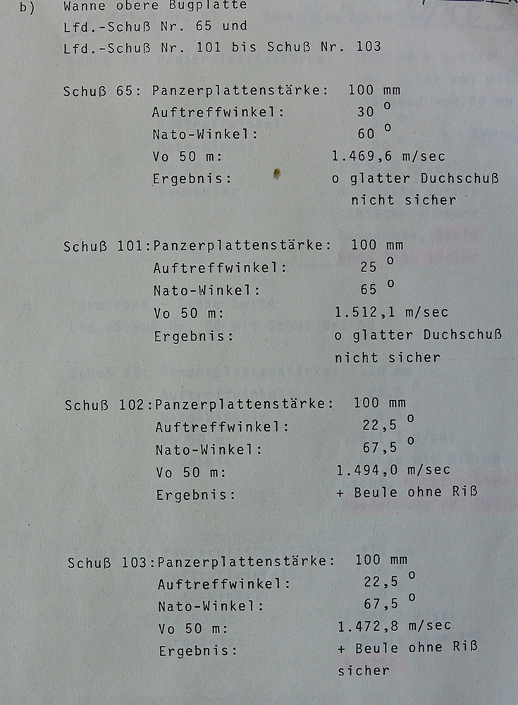

Na, akkor itt vannak az eredmények, 105mm DM13 vs T-62, lőtávolság, 200 méter!!!:
Az első 3 itt van, a többit beraktam spoilerbe, meglehetősen sok ábra és kép van.

Kiváló, hasznos poszt!
Egy szót nem tudok németül én sem. A tankneten a többi fórumozó lefordította.
Az ábrákhoz:
+ Kein Durchschuß, sicher - nincs áttörés, biztonságos
0 Durchschuß, nicht sicher - áttörés, nem biztonságos
áthúzott kör, Grenzwert - határeset
A többi magától értetődő. Lényeg, hogy a T-62 tornya meglepően ellenálló a régi L28/DM13/M392 lőszerrel szemben.
Ezt annyiban árnyalnám még, hogy a fenti teszten az átütéshez kellő lövedék becsapódási sebességeket akarták meghatározni a vetőtöltetek variálásával. Ezért van az, hogy pl. az oldalpáncélt helyenként nem üti át. Láthatjuk, hogy néhány gránátot úgy túltöltöttek, hogy 1500m/s felett volt a sebességük, ami röhejesen sok egy 105-ös APDS-nek. (És még így sem ütötték át a tornyot)
66. és 67. lövés 1511 illetve 1520 m/sec-al találta el a tornyot a képen látható helyen. 66-os benyomódást és repedést okozott, de nem ütötte át, míg a 67. egyáltalán nem gyakorolt hatást a beltérre.
... Ugyanilyen metodikával megnéznék egy 100mm-es BR412-t akármilyen Leopard 1 toronyra... :)
