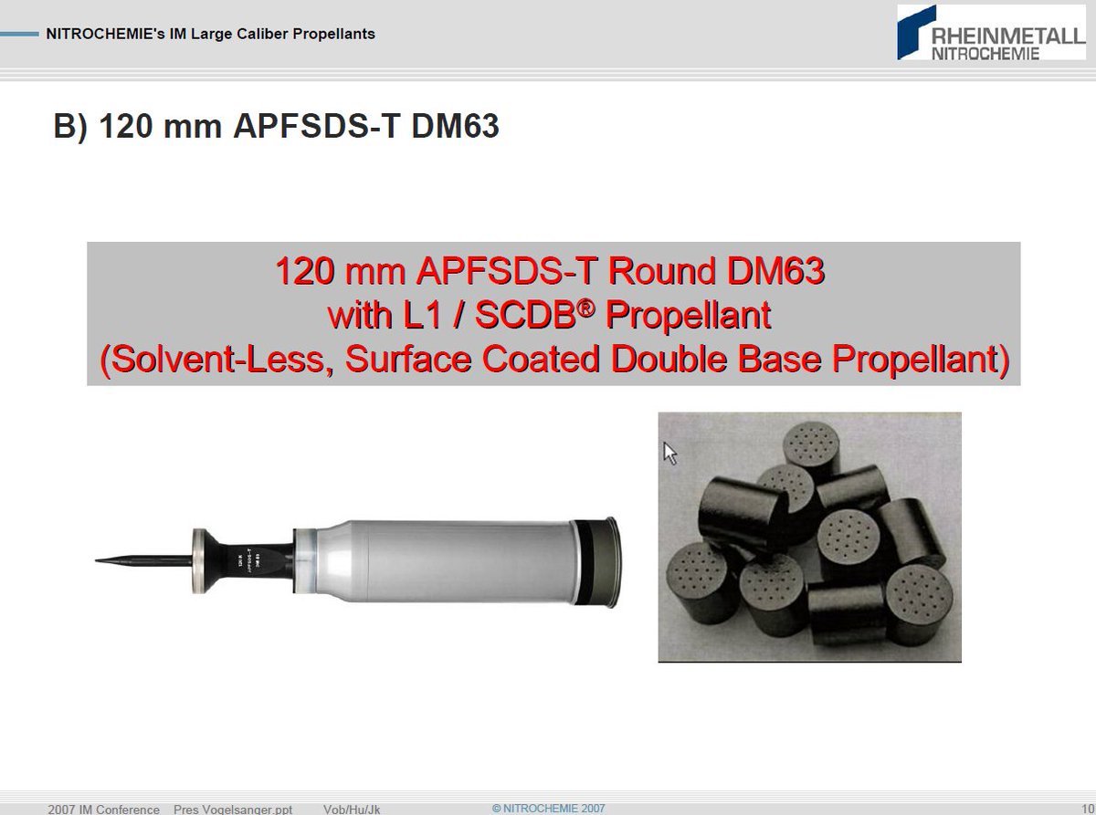

De nincs olyan lőszer mert ha egyforma a töltet akkor más más hőmérsékleten más és más lesz a nyomás amit létre tud hozni és ezért muszáj változnia a ballisztikának ! Nem mindegy a V0 /+-10% !
Tudom sok mindent képesek megoldani a számítógépek de a fizikát nem tudják megbaxni !
Pont ezért mókoltak a töltettel valamit.Nem egyszerű lőporral működnek ezek a lőszerek mint a puskák.

Tehát gyakorlatilag a töltettel variálnak !
Datalink ? Szabályozza mennyi lőpor égjen el ? WTF?
ezt írja: surface coated double based propellent..
én nem töltök évtizede óta lőszert, de józan paraszti ésszel az elgondolás a dolog mögött valami olyasmi, hogy 2 komponensből áll a hajtóanyag, amiből az egyik gondolom alacsony a másik meg magas hőmérsékleten működik jobban...
