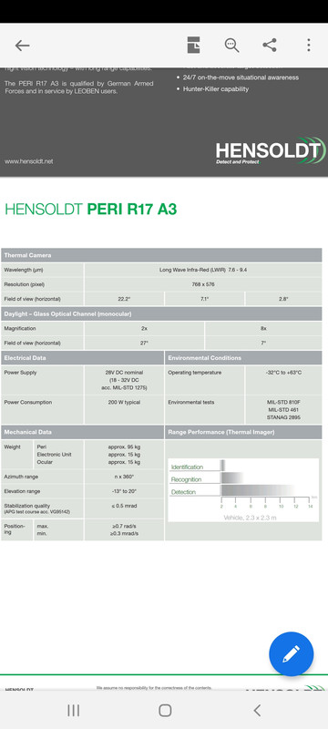

Fip7 leírta, hogy a legutolsó Leclercben a HL130 hőkamera felbontása 576×746. Az orosz licenc változaté pedig 576×754.
De bazzeg minek a felbontása ? A kijelzőé vagy az érzékelőé ? Sokkal fontosabb az érzékelési hullámhossz , a NETD mennyi mK , milyen az optika és az milyen összhangban van a jelérzékelővel illetve szoftverjével , mennyi Hz a képfrissítés etc !
Na ilyeneket nem fogsz talalni szerintem sehol. A felbontás az a kamerajé, ahol nem az ott odaírtam, hogy a SOSN U-nál a képernyő felbontása csupán 640×480.
Ez a hivatalos Hensoldt adatlap:
Reactions: endre and fip7

Egy 2,3×2,3 m-es célt esetén 11km az észlelési távolság és 5km az azonosítási távolság.
Hát így ez is kutyaszar ! Milyen hőforrást észlel ? Mert azt igazából nem a mérete határozza meg hanem a kisugárzott hője ami minél jobban elüt a környezettől annál jobban látszik ! Arra azért kíváncsi lennék , hogy egy 768×756-os felbontásból 5km-en mi azonosítható és milyen mértékben !

2001 környékén állt szolgálatba a Leopárd 2A6.
Erős kétségeim vannak a felől, hogy full HD hőkamerával nyomták.....
A linkelt pdf-ben pedig semmilyen kérdésemre nem kaptam választ....
"Mit is tudott a Leopárd 2A6 hőkamerája akkoriban? Milyen felbontást, milyen nagyítást, milyen garantált célazonosítási távolságot?"
Addig amíg csak 12x nagyítást tud valami produkálni addig még fényes nappal is problémás az 5km-es azonosítás hőkamerával meg max annyi lehet , hogy HK vagy autó !
Ez mondjuk ATTICA M ER szóval közel sem biztos, hogy ez van a PERI R17A3-ban.
De mindenképp ugyanannak az Attica hőkameranak egy változata.
