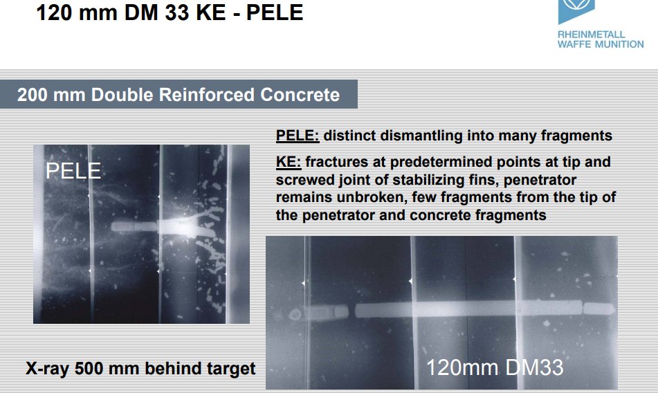

A Wolfram-karbid azért kopott ki mert rideg. Törik. Hiába kemény.
A wolfram nehéz ötvözet rugalmasabb.
A régi martenzites acélos WC magvas lőszerek hajlamosak a törésre.
A mai monolit lőszerek wolram nehéz ötvözetek vagy szegényített urán ötvözetek. Nehezebben törnek de nem törésbiztosak!
A 3BM42 esetén a rugalmas burkolat és a szegmentált kialakítás nagyon nagy mértékű ellenállást ad a törés ellen.
A szimulációk alapján a 3BM42 jóval nehezebben törik el, mint egy monolit lőszer, mint amilyen pl. a DM33.
A szegényített urán lőszerek szintén kevésbé törékenyek, mint a wolfram nehéz ötvözetek. Ezért sem szükséges rájuk komolyabb acél köpeny.
Lásd. amcsi M829 vagy a szovjet 3BM32
A DM13-on még kellet oldalsó merevítés, hogy ne törjön:

Szóval a DM23-ast megfogja a T-72B K5 ERA nélkül is 2km-en, a DM33-ast viszont találati helytől függetlenül, K5 ERA alkalmazása esetén is átmegy a torony frontpáncélján, 2km-röl.

Te kiszámoltál valamit, ők meg rálőttek. Az eredmény amúgy közismert, a szegényített urán nyíl is rommátört a Kontakt-5-ön.
De ott volt az említett ERAWA-2 teszt is ami simán elintézte a DM33-at....
A találati pont függvényében 400~420mm jött ki.**

Kontakt-5 által összetört nyíllövedék:
A DM33 átütése itt 500 mm RHA.....
De a T-80U-s rajzról is le lehet olvasni a DM33 értékeit. 200 méteren kb. 530 mm, 2000 méteren kb. 480 mm RHA....
De persze nálatok a DM23 is már ennyit tudott. Igaz nem RHA minőségű acélban az általam betett forrás szerint....

Még mindig nem tudsz rajzot olvasni.... De sebaj mert leírtam szövegben, hogy mit látunk csak ismét nem olvastad el, ezért totál fölöslegesen megkérdezed újra....
Nem tünt fel, hogy a torony 50-60% nyi felülete van csak színezve és, hogy 900 mm RHA-nál elfogynak a számok.... Konkrétan nem tudták kimérni a többi felületett mert ott már az átfedések miatt annyi anyag van!
Amúgy ha érdekel a DM33-as valódi átütési képessége akkor a T-80U-s képen meg is nézheted.
1-es és 2-es szám jelöli a 200 és a 2000 méteres RHA átütési képességét!
Ennek a rajzocskának mi a forrása ha szabadna kérdeznem? Ki rajzolta?
(Biztos vagy benne? Honnan tudod? Csak mert Iván felrakta egy fórumba?)
:rolleyes:
Ne csigázzz! Jöjjön a nagy leleplezés! :D
(Jó csak előre szólok, hogy nem orosz fórum és Iván, meg nem ez az eredeti kép mert a PPT-s háttér utólag van hozzátéve. De várom a nagy leleplezést )
