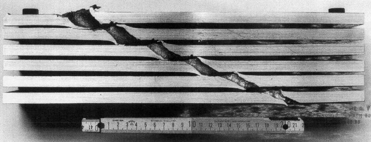

A fenti képen látszik, hogy nem egy monolit lövedékről van szó.
Eddig jó pár fórumtárs azt állította, hogy az ilyen fémkompozit lövedékek nem bírják azt ha nagyon lapos páncéllemezzel találkoznak.
Eltörik a fejük, és így drámaian csökken az áthatolás mértéke. Ezért szarok a szovjet nyíllövedékek. ...
