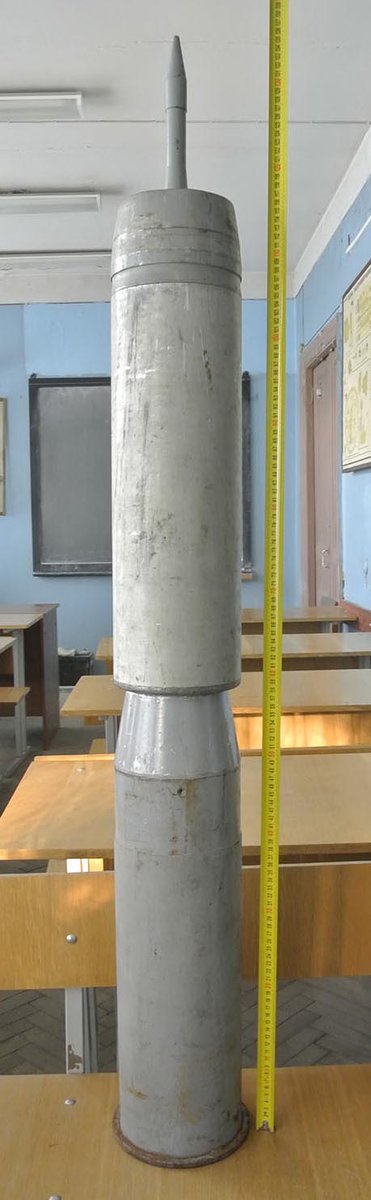

Amúgy a 152mm-es harckocsilöveg már a szovjet időkben is fejlesztés alatt volt. De nem a repeszgránát volt a fő lőszertípusa a harckocsik ellen, hanem ez:
A legtöbb esetben robbanó töltetekkel semmisítették meg a német hk-kat, egyszerűen mert azok nem bírták ki.
