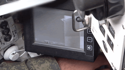

A képernyő azért van ott, hogy a hőképalkotó képét úgy vetítse a küzdőtérbe, hogy az irányzónak ne kelljen az irányzékra cuppanva nézelődnie. A kontraszt és fényerő beállításával el lehet érni, hogy a meleg célok fehéren vagy feketén világítsanak a hőképalkotón, ami célkeresés közben rögtön kiugrik a háttérből. Ezekre a képernyővel rá lehet állni, míg a fő optikával vagy a nappali optikával lehet a célt azonosítani majd leküzdeni.
Azt meg ne találjuk már ki, hogy olyan halál kényelmetlen ránézni arra a képernyőre, mert gyakorlatilag a szem ráfordításával is tökéletesen látod.
Te melyiket néznéd főleg nagy távolság esetén? A szar vagy a kevésbé szar felbontásút?

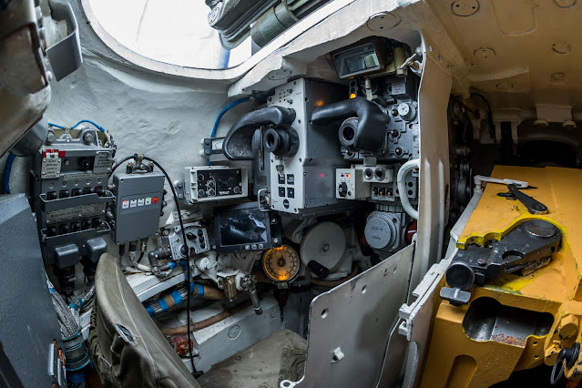

Én 1xű használhatósági szempontból nem nagyon értem a gumioptikás dolog "kedvelését"???
...illetve nem-használva értem, használni meg kb. az első "döccenőig" és "satu-fékig".
Utána szem visszanyom ???
Ezek azok a gyakorlati használhatóságot a bőven --az akár rosszabb technikai mutatójú-- nyugati eszközök alá lendítő "oroszos ergonomiák", amiktől kb. a T-34-óta nem tudnak leszakadni.
Ott is szerepelt az amcsi értékelésben --mintha a németektől is lett volna hasonló--, ami kb. így foglalható össze:, "...ha jobban(könnyebben) lenne használható, akkor egész jó lenne!... De szerencsére --nézőpont kérdése alapján: németek :oops: -- nem az..."
Most --1-2 éve-- jutottak el oda --10-20 éve sorozatosan íródott tanulmányok alapján/után--, hogy a gyártó javasolta (nem a haderő felelősei !!!) és fejlesztette ki saját kockázatra a T-72B3(B4 ?) nem az automata(bolondbiztos) váltót, ami ez emberi hibák kiküszöbölésével nagyságrendileg megbízhatóbb, hosszabb élettartamú üzemelést nyújt majd a közbeiktatott plusz-technika lehetséges meghibásodásai ellenére!!!
Ez is egy komoly hatékonysági tartaléka egy lehetséges hazai T-72-es modernizációnak!
Valami ilyesmi megvalósulásban:
Az optikán lévő gumiharang teleszkópos hogy takarja a külső fénytől illetve, pont azért, hogy ne nyomja ki az ember szemét. A felette lévő gumi elemek meg azért vannak ott, hogy az ember ahhoz nyomja a homlokát/pofáját, hogy a kocsi mozgása közben a fejet fixen tartsa az optikához képest. Ez szó szerint minden harckocsin így van.
Tudom én hogy rohadt nagy divat az orosz gépek ergonómiáját szapulni, de legalább ne vaktában, minden logikát nélkülözve tegyük már.
1, Ők is szapulják/rájöttek(T-72B4, gyártói(kezdeményezésű) modernizációs csomag(...az automata/robotozál(?) váltóval, ...),
2, ...2021: VR(-szemüveg)? ...vagy ezer kisebb/hasonló megoldás???
Abban azért igaza van, hogy ma már a moitor a modern nem pedig a belenézős optika.

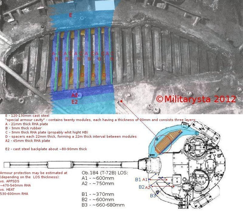

Tehát lényegében az összes korszerű MBT pancelzata 1980 tája óta ilyen erősen degradalo jelleget produkál? Tehet a réteges pancelzata és első találat elleni magas védelem ára ez?
Nem az összesé.
A külső moduláris (pl Merkava) könnyebben sérül. Könnyebb lesöpörni.
A rajzok alapján a Leopárd 2-es páncélzata 3 "sorompós" vagyis ha a középső acélon nem jut át a találat akkor a második NERA réteg aktív maradhat. (Torony)
Az M1 rajzai alapján 2 "sorompó" vagyis acél réteg van. Ebben az esetben a NERA teljesen meg tud semmisülni ha a belső térben komolyabb robbanás vagy erőhatás van.
A T-72B tornya megint 2 sorompós, ellenben elég vastag acél a külső réteg is. A belső NERA is "szorosabbra" van rakva, szerintem inkább részlegesen sérül, nem egyben az egész.
A T-72A "Kvarz" toronypáncéljának, vagy az üvegszálas homlokpáncéljának majdnem mindegy a KE találatok száma.
A T-80B 3 sorompós, vagyis 5 rétegű homlok páncéljának valószínűleg szintén mindegy. A korund golyós öntött toronyra oldalanként 2-3 KE találatig mondják a megfelelő védelmet. Utána nagyon romlik.
A T-80U-nál a torony védelme "cellás" anyagú, és korund elemes felépítésű. Elviekben nagyon sok találatot kibír KE-től is, anélkül, hogy jelentősebben csökkenne a védelmi szintje.
A francia Leclerc esetén szintén nem NERA-s a páncélzat, hanem valamilyen kazamatás rendszer, perforált acélpáncélból. Elvi síkon ez is sok találatott kibírhat.
A Challanger 1-2 elvileg NERA-s, és két sorompós. Ugyan az lehet rá igaz, mint az M1-re.

Nem az összesé.
Sajnos butaságot írsz. Még azt sem tudjuk, hogy mi van akkor ha a Nera fele tönkre megy, egyáltalán mit jelent az, hogy a felel megy tönkre?. Erről az egészről halvány lila fingod sem lehet (meg nekem sem), nemhogy elkezdj itt olyan hülyeségeket írni mint amit itt előadtál. Nem létezik olyan nyilvános tanulmány ami a NERA páncélok ilyen túlélő képességéről szól.
A T-80U tornyáról maradjunk annyiban, hogy csak vágyaid lehetnek nulla ténnyel (még annyi tény sincs, mint a Leopard 2-nél ahol legalább az egyik prototípus páncélzata ismert, ami vagy maradt vagy nem, a teknőnél biztosan nem). Ezt ne erőltesd. Felelősen csak annyit lehet kijelenteni, hogy a NERA páncélzat bizony tönkre lőhető. Minden más csak bullshit!!!
