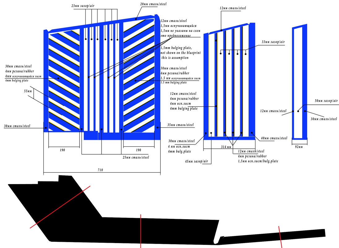

egyébként a már ide is sokszor berakott német doksi a Leo2 védelmével kapcsolatban is úgy fogalmazott, hogy álljon ellen a 38mm-es maggal rendelkező 105mm-es lőszernek...házi feladat utána nézni, hogy a DM13 penetrátorának mekkora volt az átmérője
Tehát lényegében az összes korszerű MBT pancelzata 1980 tája óta ilyen erősen degradalo jelleget produkál? Tehet a réteges pancelzata és első találat elleni magas védelem ára ez?
Nem az összesé.
A külső moduláris (pl Merkava) könnyebben sérül. Könnyebb lesöpörni.
A rajzok alapján a Leopárd 2-es páncélzata 3 "sorompós" vagyis ha a középső acélon nem jut át a találat akkor a második NERA réteg aktív maradhat. (Torony)
Az M1 rajzai alapján 2 "sorompó" vagyis acél réteg van. Ebben az esetben a NERA teljesen meg tud semmisülni ha a belső térben komolyabb robbanás vagy erőhatás van.
A T-72B tornya megint 2 sorompós, ellenben elég vastag acél a külső réteg is. A belső NERA is "szorosabbra" van rakva, szerintem inkább részlegesen sérül, nem egyben az egész.
A T-72A "Kvarz" toronypáncéljának, vagy az üvegszálas homlokpáncéljának majdnem mindegy a KE találatok száma.
A T-80B 3 sorompós, vagyis 5 rétegű homlok páncéljának valószínűleg szintén mindegy. A korund golyós öntött toronyra oldalanként 2-3 KE találatig mondják a megfelelő védelmet. Utána nagyon romlik.
A T-80U-nál a torony védelme "cellás" anyagú, és korund elemes felépítésű. Elviekben nagyon sok találatot kibír KE-től is, anélkül, hogy jelentősebben csökkenne a védelmi szintje.
A francia Leclerc esetén szintén nem NERA-s a páncélzat, hanem valamilyen kazamatás rendszer, perforált acélpáncélból. Elvi síkon ez is sok találatott kibírhat.
A Challanger 1-2 elvileg NERA-s, és két sorompós. Ugyan az lehet rá igaz, mint az M1-re.

Nem az összesé.

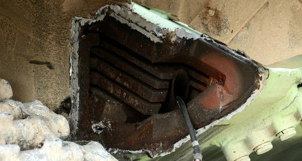

M1 tornyának oldalsó NERA-ja:
main-qimg-81dba5c30e8c6129e688d802c8e6f8f6
Itt meg azt látod, ha van külső acél fedés akkor és kicsi a robbanó anyag mennyiség, akkor gyönyörűen egyben marad a szerkezet:
Belül még kisebbek azok a lyukak....
Hallgatom, hogy mit látunka képen. Azt látjuk, hogy mi a felépítés (egy része), de azt meg tudod mondani, hogy azok a távtartók zölddel milyen elmozduléást engednek, ha engedélyeznek egyáltalán? Egyáltalán milyen anyagból vannak, biztosan acél? Azt meg tudod mondani, hogy a távtartók előtti három lap milyen anyagból van? Azt meg tudod mondani, hogy a 3 lap alatti NERA az hogy jött ki ilyennek? Mert azt biztos, hogy nem az amerikaiak mondtak, hogy ilyen és kép sincs róla... Az bizony ott már a képzelet szüleménye... A távtartó és a 3 lap (ami a képek alapján nem is homogén acéllap) az tény, minden más csak vágyálom... megint a valóságból elmentél az vágyak világába.
Azért arról is van egy-két rajz a neten:
iu
Rajzolni én is tudok már ne is haragudj. Nekem nincsenek olyan fétiseim, hogy mutass egyetemi tankönyvet amiben ez áll, de azért minimum egy olyan hivatalosnak tűnő valamit produkálj már mint ami pl a Leopard 2AV-nál rendelkezésre áll. Tudod, ez csak arra jó, hogy ne... érted nah, legyen már neve a gyereknek. Ilyesmiről beszélek:
Itt a grafika:
Itt pedig a grafika alapja:
Most már megint miről beszélsz?
Van 3 db NERA lap a képen, amit távtató tart, hogy a sugár elmozdulása ki tudjon "teljesedni". Kell a légrés hátul, mert növeli a NERA hatékonyságát.
Nem tudom, hogy te mit halucinálsz még oda, én a képeken nem látok ezen kívül semmit.

Maradjunk annyiban, hogy nem véletlenül rétegelt a T-72B teknőjének az acél páncélzata, és az elrendezése sem véletlen :rolleyes:
Az védő képessége nagyobb ez tény, de az a tulajdonsága, hogy az egyik találat mellet 20 centivel gyakorlatilag az eredeti védőképességének 100%-t tudja az megegyezik a homogén acéllapéval (látszik is az ábrákon). Ezután, azt is kétségbe vonom, hogy érted-e azt amiről beszélünk.
Biztos nem tünt föl, hogy a 3 valamilyen lap után (legyen NERA, nekem az is jó) még berajzoltak egy halommal. És ez a halom berajzolt az amire nulla bizonyíték van, kizárólag vágyálom.
