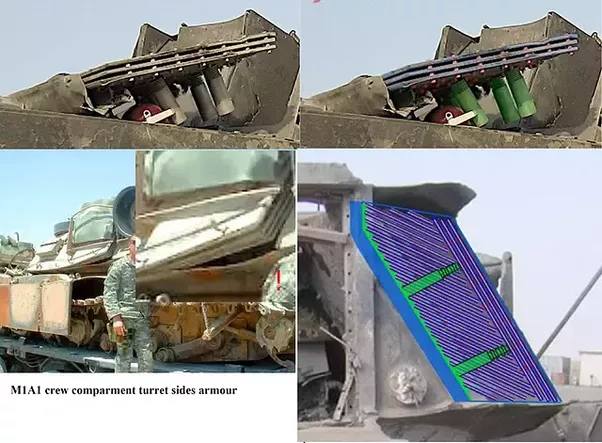

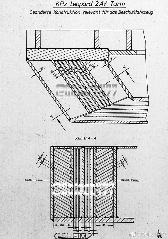

Biztos nem tünt föl, hogy a 3 valamilyen lap után (legyen NERA, nekem az is jó) még berajzoltak egy halommal. És ez a halom berajzolt az amire nulla bizonyíték van, kizárólag vágyálom.
Jah!!! :D
Most már értem!
Azt nem én rajzoltam oda :)
Nem a miatt linkeltem be, hanem a valós kép miatt ahol látszik a 3 NERA lap és a távtartó.
Gondolom a rajzos kedvű fiú/lány az eredei M1-ről vehette a dolgot, mert ott más volt a NERA:
Jobb felső sarok.

Oké, de az biztos feltűnt, hogy ez nem azonos azzal ami fotón szerepel... Vagy ha igen akkor vak vagyok.

Szó szerint ezt írtam baszki :D
Az első M1-eseken más volt a torony oldalsó NERA-ja.
Az újakon 3 réteg van távtartóval.
Nem, te fogtad magad* és a rajzot meg a fotót összevegyítetted, úgy, hogy ez csak a fejedben született meg, de nulla bizonyítékod van rá. Érted már, hogy mi sok embernek itt a problémája veled?
* Meg az aki ezt a rajzot csinálta:

No meg te az AV páncélzatát egy az egyben azonosnak tekinted a széria Leopardok páncélzatával. Na ez viszont nem biztos, hogy így van.
Ez valóban nem biztos, hogy így van. De amit beraktál te is képet az elvileg a B packet.
Az A packet egy csavros megoldás volt, egy régebbi rendszer. Nem is hasonlít erre.
A C packet 1988-as, arról semmi infóm.
A KWS II programról meg szintén. Utóbbi kettővel és az A-val nem is számoltam semmit...
De milyen rajzot meg a fotót!
Nem én csináltam azt a képet baszki!
Neten így találod meg!
Semmit nem vegyítek össze!
Van egy feloldott doku az M1-ról, abban más az elrendezés.
Meg van ez a távtartós kép, ami egy újabb verziós M1-hez tartozik.
Mit nem sikerült ebből megérteni?
Igen, a feloldott dokumentum és a kép van összevegyítve ezzé:
A fotóról van a 3 lap és a távtartó. A feloldott dokumentumról van ezek alatt a halom szögben döntött NERA. Érted már, hogy hogyan vegyítették a kettőt? Érted már, hogy ez bullshit nem pedig forrás? Van két különböző tény, amiből valaki csinált egy harmadikat...
Elképesztő, hogy nem sikerült még feldolgoznod azt, hogy én:
1. A feloldott doksiról
2. A fotókról beszéltem
3. A jobb alsó rajzot ignoráltam. (konkrétan nem tudtam miről beszélsz így hirtelen)
Attól, hogy valaki odarakta a kép jobb aljára azt a valamit, attól még a fotók hitelesek!
Szóval itt szerintem, te nem értesz dolgokat. Vagy csak szeretsz velem vitatkozni, csak a vita kedvéért. Még nem tudom :)
A feloldott dokumentum és a kép szöges ellentéte egymásnak. Nem lehet az egyikkel a másik mellett érvelni.
Nem tudod miről beszélek? Itt van harmadjára:
Ha ennek a montázsnak jobba alsó képét ignorálod, akkor oké. De én végig erről beszéltem teljesen egyértelműen, hisz ez van összemixelve a montázs 3 másik képével és a feloldott dokumentummal!
Megértettem te ezt nem tekinted hitelesnek, de akkor megint visszajutottunk oda, hogy a távtartón és a 3 NERA lapon kívül semmit nem tudunk az Abrams páncélzatáról. Pontosabban nem semmit, hisz azt tudjuk, hogy a feloldott dokumentum már nem állja meg a helyét.
