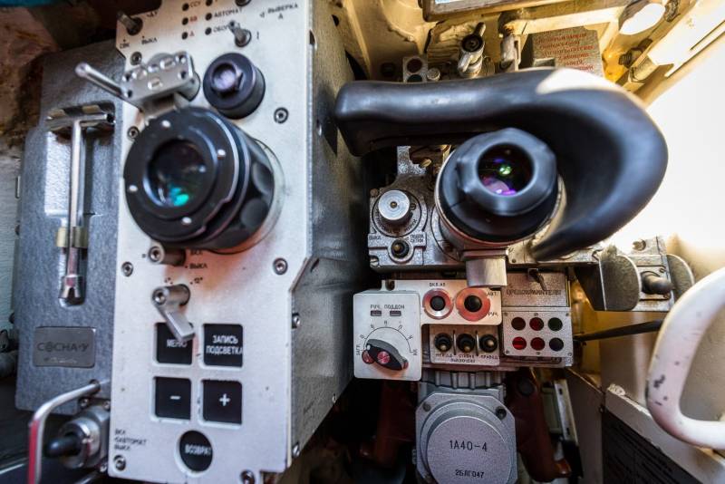

A rakétavezérlős változat az 1A40-1. Én soha sehol nem találkoztam 1V40-1 megjelöléssel, most hallom életemben először tőled. Nem is illik a nevezéktanba. Még a T-72B3-ban is az 1A40-4 (ez már digitális és a TPD-1K-t ugyanúgy megtartotta) rendszer mellé integrálták a Susna U-t.
Tehát én készséggel elhiszem, hogy létezik 1V40-1 rendszer, csak egy nyomorult képet mutass már róla harckocsiban vagy csak kirakva külön.

Azt írtam, hogy készséggel elhiszem, hogy van, de mutasd már meg.
