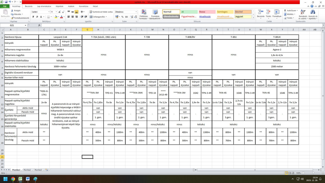

Na megoldottam erővel, kifényképeztem Paint-be. :hadonaszos: :hadonaszos: :hadonaszos: :hadonaszos:
Szóval a következő táblázat bemutatja néhány harckocsi tűzvezető és optikai rendszereinek leglényegesebb adatait:
A táblázat az 1985-ös állapotokat mutatja és az orosz típusoknál mindenhol a legmodernebben felszerelt variánst vettem figyelembe. Tehát például a T-80B/BV azért szerepel egyben, mert vegyesen voltak 85-ben korai „B” elektronikás „B”-k és „BV”-vel megegyező elektronikájú, de még nem „BV” megnevezésű „B”-k. Ugyanígy voltak 85-ben korai és késői elektronikás T-72A-k, de én csak a késői T-72A-k elektronikáját írtam le.
*A Leopard 1A4 PERI R12 optikája valamiért jobb, mint a Leopard 2 PERI R17A1 optikája, hisz ugyanúgy 2 síkban stabilizált, ugyanúgy 2x-8x-es nagyítású de van 2.generációs passzív éjjellátója. Csak tippelni tudom annak az okát, hogy miért nincs a Leopard 2 parancsnokának az irányzótól független éjjellátója, mert az látszik, hogy ez tudatos döntés eredménye, nem pedig technológiai korlát szülte dolog.
**Az orosz adatok szerint a nagyítás nélküli optikai irányzék lehetővé teszi egy a harckocsi 1-1,5 kilométeres távolságból történő azonosítását tiszta időben. A 4x nagyítású optikai irányzék azonos időjárás esetén 2,5 kilométerre növeli a felismerési távolságot, a 7x-8x-os nagyítású optikai irányzék pedig 4-5 kilométerre tolja ki a felismerési távolságot.
***Mindenhol azt találtam, hogy a TKN-3M/MK éjjellátóként használva passzívan módban 500, aktív módban pedig 400 méteres felismerési távolsággal bír. Nem tudom az okát, hogy miért van az, hogy passzív módban nagyobb a felismerési távolság mint aktív módban. Az természetesen egyértelmű, hogy a generációs különbség miatt a képminőségek közt nagy az eltérés.
****Az 1K-13-49-nél csak az éjszakai csatorna adatait írtam fel, de van neki egy nappali csatornája is, mert ez az optika szolgál 3 in1 módon, a fő optika tartalék nappali optikájaként, az irányzó fő éjszakai optikájaként és a Szvir rakéta éjszakai és nappali célravezető optikájaként is.

Milyen kár, hogy nem sok köze van a valósághoz... Hasonlítsd össze a T-80U/UK általad beírt adatait a görög harckocsi teszttel... ;)
A görög tesztek nem 85-ben voltak. A HH után össze vissza rakosgattak mindent mindenbe és fejlesztgettek mindent mindenhogy. Nem véletlen írtam oda, hogy 85.

Milyen forrásokat használtál ha megkérdezhetem?
Döntően:
Ezen túlmenően ha valami anomáliát fedettem fel, akkor pedig google a barátom alapon keresgettem még.
Igazából, még a tankogrodon is ír 850 és 800 métert vagy 1200 és 1300 métert ugyanarra az eszközre más típusban, de ha 3. oldalon néztem meg ott jó esetben nem egy 3. adat jelent meg. A nagyításnál ugyanez, van ahol 5-öt írnak van ahol meg 4,75-öt ugyanarra az eszközre. Eért írtam le, hogy mekkora nagyítashoz kb mekkora felismerési távolság tarsul, mert ez a lényeg.
1985-höz képest a hőkamera volt új, a szórt fény erősítéses éjjellátó viszont nem.
T-80U test carried out in full, at the same time obtained the following results for teplovizornomu Sight (Agave-2): (Hőkamera)
detection of targets - 6400 m;
classification purposes - 4600 m; At the level of villains
identification purposes - 2500 m.
By infrared imaging results were obtained: (Szórt fény+IR éjjellátó, TPN-3-49)
target detection - 1750 m;
classification purposes - 1500 m;.
identification purposes - 1500 m
Ezeket sima csillagfényes időben mérték. Borult éggel valamivel kevesebbet tud, holdfénynél sokkal többet.
Amiket te összeszedtél azok a legtöbb esetben a gyárilag garantált minimális értékek.
Általában hold fény mentes, enyhén borult éjszakára vonatkoznak. 0,003 LUX-os értéket tudott már a T-80B éjjellátója is! Ez ennek felel meg. Egy holdfényes éjszaka (a legtöbb az) 0.05-0.3 LUX. A hajlani és esti szürkület 3 LUX.
A görögök a tesztet sima csillagfényes, tiszta éjszakán végezték.
