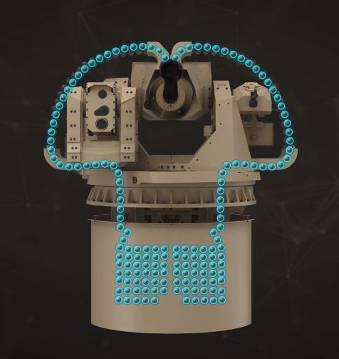

Mihez képest? Elvileg egy 25mm-essel összemérhető a torkolati energiája. Ugye a Marderen is az van. Csakhát van tömege is a 25mm-essel ellentétben. Azaz nagyobb repeszhatást lehet vele elérni a célon. Ezért írtam, hogy könnyebben páncélozott célok ellen és élőerő ellen kiválló. Ráadásul az emelt repeszhatása miatt a manapság fontossá vált drón elleni harcban is alkalmazható. Nehezebb célok ellen meg úgy is párosítanak mellé egy ATGM-et.
Lattad az ARMA II belsejet? Tancter, mint a Lynx, de a Lance nelkul. Boven lenne hely egy 8x8-ban a loszernek.Nem azt mondtam, hogy Elbit torony kell nekünk.
A Nefer-L-lel az a gond, hogy - bár a képen nem látszik - de a tárak ebben a formában a jármű belsejében vannak. Ez egyrészt segíti a védett újratöltést, ugyanakkor jelentős helyett vesz el a deszanttérből.
Továbbá az is probléma, hogy nincs rá ATGM integrálva. A nagy NEFER (nem L) más tészta, de az is 1,5t.
Meg van még egy probléma. Jelenleg még nincs az M230LF ráintegrálva. (Persze ezzel nem is lenne túl sok gond) Az Mk44-gyel viszont nem vagy előrébb, mert - úgy tudom - a Mauser lőszerileg nem teljesen kompatibilis az amerikai Mk44-gyel.
