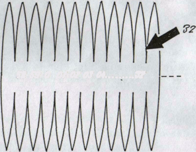

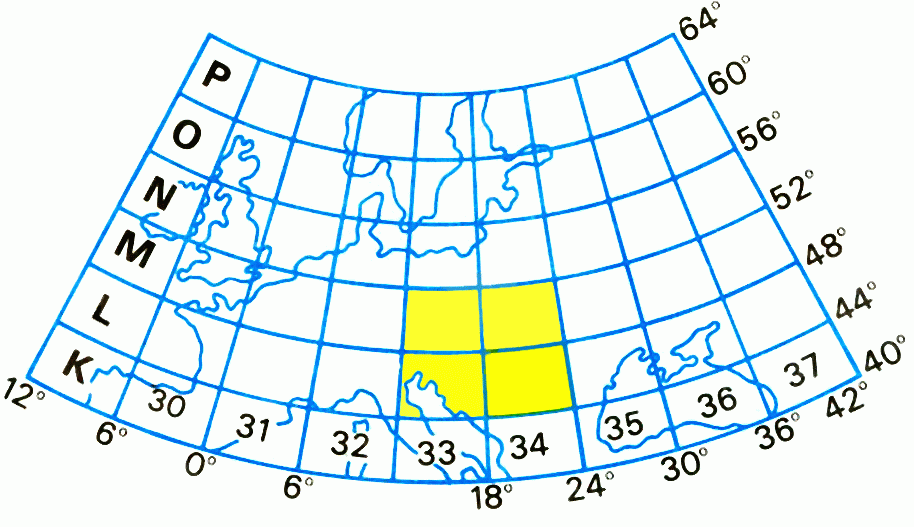

Segítek egy kis vizualizációval:
Ezek a 60db 6fokos zónák sík lapra kiterítve (szürke kép) , ahogy elértetlenkedek ezek miatt megy a diskurzus:
