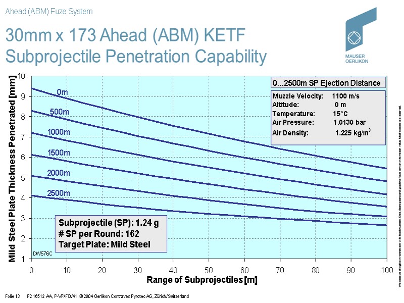

30x173mm ABM/KETF: Minden lövedék 162 darab 1,24 grammos wolfram-hengert tartalmaz. A wolfram-hengerek akár 8 mm vastag acéllemezen is áthatolnak.
35x228mm ABM/KETF: Minden lövedék 152 darab 3,3 grammos volfrám-hengert tartalmaz.

Mért a legnehezebb töltetűvel hasonlítod össze akkor már, mért nem a 1,24g-os változattal?
Abban 407 db 1,24g-os volfrám-henger van a 35mm-es AHEAD lőszerben.
Szóval én nyertem! :p
Bár, ha repülsz felém mondjuk a kis harcihelidben, a közel 3x nagyobb tömegű 3,3g-al biztosan könnyebben kilyuggatlak, messzebbről. :) Az könnyen páncélozott célpontok ellen jóval hatásosabb, mint a 1,24g-os, ami páncélozatlan célok és élőerő ellen jó. Azért a 3,3g-os értelemszerüleg jóval nagyobb pusztítást tud végezni...
A 0,64g-os változatnál meg már 860db volfrám-henger van egy darab 35mm-es lőszerben. De ez utóbbi már tényleg kb csak kisebb méretű célpontok, kis drónok ellen hatásos.

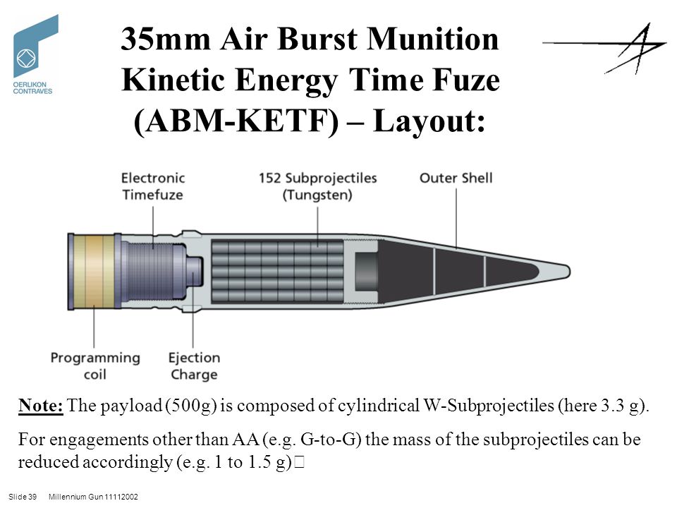

Nem tuok róla hogy két klülönböző töltetű variáció lenne. A 35-ösben 3,3g repeszek (hengerek) vannak, a 30-asban, meg 1,24grammos. A mennyiség majdnem ugyanakkor mind a kettőben, a hengerek méret tér el.
Nem tudom honnan veszed hogy ilyen sokféle töltettel vannak ezek lőszerek. "0,64g-os változat"??? ilyenről végkép nem olvastam, hallottam...
Olvas vissza! Janes-t is...
Bocsesz muszáj volt. :D
"The AHEAD type ammunition is also referred to as Kinetic Energy Time Function (KETF) and RWM Schweiz has developed three types of this ammunition in 35 mm caliber for the engagement of different targets:
designation payload Weight of sub-projectiles
PMD062 152 3.3 g
PMD330 407 1.25 g
PMD375 860 0.64 g
The PMD062 is optimised for use against aircraft and helicopters, the PMD330 against ground targets and the PMD375 is for use in the Counter Rockets and Mortar (C-RAM) mission.
The actual 35 mm ammunition is manufactured by RWM Schweiz AG which is
part of Rheinmetall Defence."
Nagyobb tömegű, nagyobb sebességű dolgoknak általában nagyobb szokott lenni a mozgási energiája is. Nem? Ezért lényeges a 3,3g vs 1,24g, közel azonos darabszám mellett.

Jó kérdés. Az biztos, hogy teszteltek egy 135x1,5g-os változatot is, de azt elvetették.
Feladatkör alapján adja magát a 1,24g-os, mint egyedüli változat. A Pumának fejlesztettek 30mm-es ABM lőszert elsősorban, legalábbis eddig... annak meg földi, puha célpontok ellen kell, a la 1,24g. Persze bármikor előkerülhet más tömegű submunition variáns is a Skyranger 30-hoz, ami jobban megfelel adott feladatra. Ki tudja.
Az 1,24-g-s megoldás légi és földi célok ellen is elég hatékonynak tűnik, szóval vélhetően ez lesz gyártva és rendszeresítve százezrével a Lynxhez és a Skyrangerhez is.
Az alábbi ábra mutatja az 1,24 grammos "pelletek" áthatoló képességét puhább (nem páncél minőségű) acéllemezen. A legtöbb légi eszköz aluminimum és kompozit anyagokból áll - pláne a drónok. A harci helikopterek sincsenek mindenhol páncélozva, szóval azok is lelőhetőek - ha meg csak nem akar leesni, akkor mehet rá egy rakéta...
Reactions: mindenen kívül
