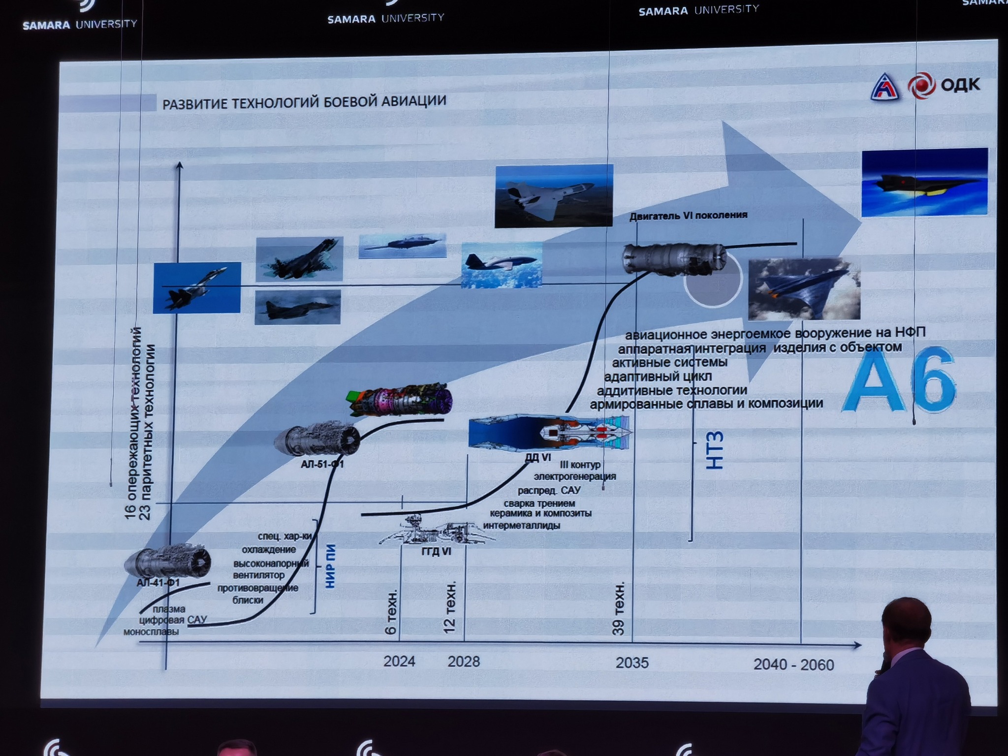

F0PKsdlXoAEwI8R
Jól látszik, hogy a leendő hajtómű hivtalosan is meg megkapta az AL-51F jelölést, ahogy az évekkel ezelőtt - nem iparági szereplőként, innen a fotelból - megjósoltam :)
