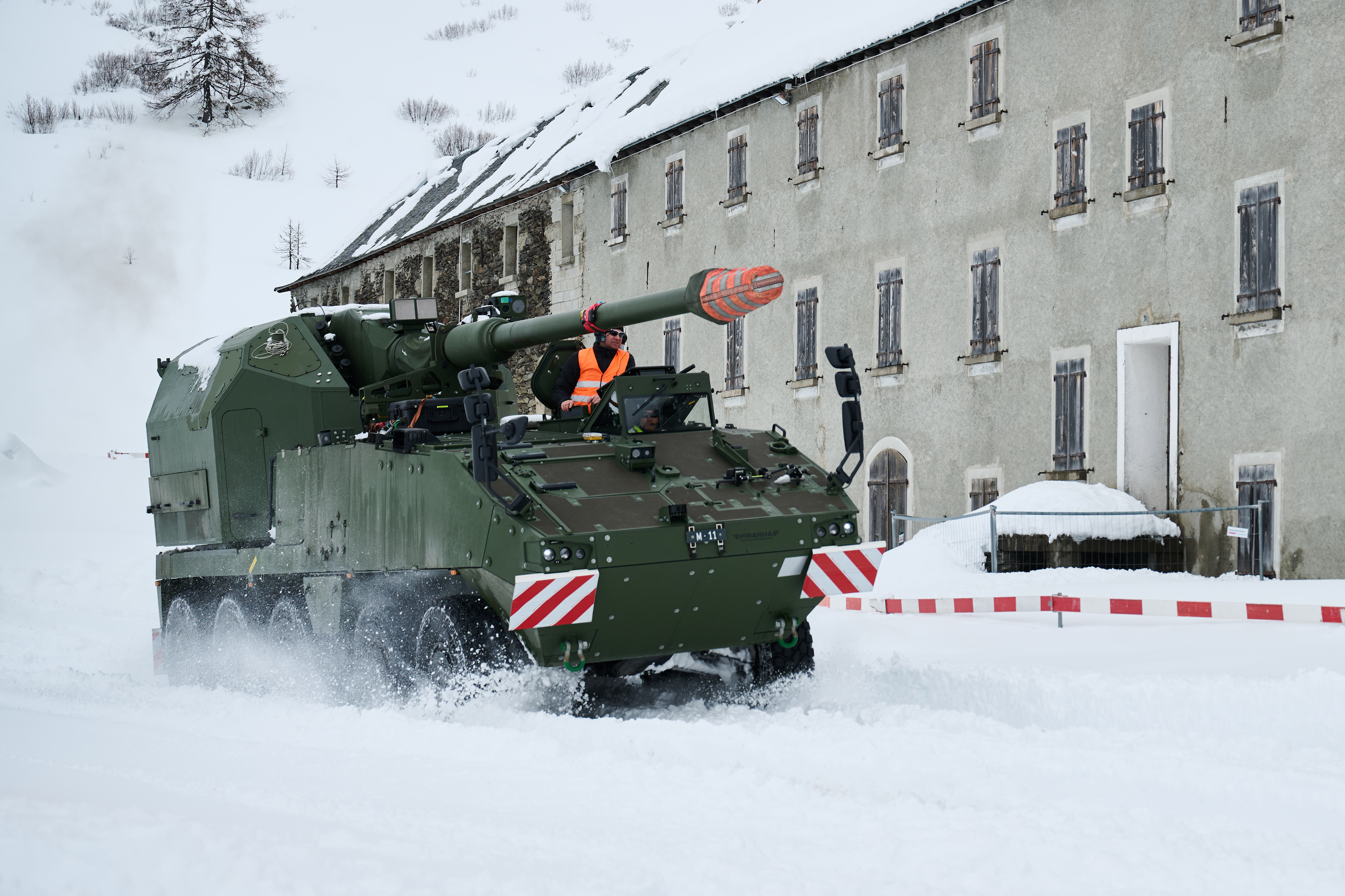

Ukrajnában meg most fog bevetésre kerülni a Hawkeye (vagy már bevetésre is került)
Ukrajnai tapasztalatok hatására meg a Denel újra elővette a GT7 tornyot.Stryker után most RG41 alvázon.(de bármire mehet,ami elbirja).Mondjuk ez egy komolyabb,vagyis bizton drágább szerkentyű.(annó vontatott és teherautó platós próbapéldányok is készültek belőle)
