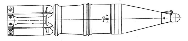

A kumulatív gránátok pontosságáról
A szovjet és nyugati kumulatív gránátok kialakítása közt van némi különbség:
Szovjet:
115mm 3BK4
125mm 3BK14M
Nyugati:
105mm M456
120mm M830
Látszik az alapvetően eltérő stabilizátor szárny felépítés, amely hatással lehet a lőképre.
Szovjet:
115mm 3BK4
125mm 3BK14M
Nyugati:
105mm M456
120mm M830
A szarnyak felülete szerintem az ami szamít mintsem az alakja.Azért az nagyon jól latszik,hogy ezek nem valami hipermodern aerodinamikájú szárnycsodák.
