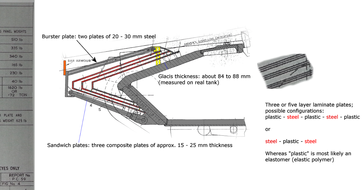

A Chobham-páncél a korabeli (félre-)"tájékoztatás"-megvalósítása a tavalyi angliai Novicsok mérgezés mintájára(...vagy mint a Reagen-i "Csillag-háborús tervek" és azok valóság alapja= alig valami ;) )
Dezinformáció, félrevezetés...
Érdekessége a dolognak --itt valahol írtam is--, hogy az oroszok félrevezetése érdekében az angolok kiszivárogtattak egy --általuk korábban sikertelen-- kompozit-páncél fejlesztést, amibe még beletettek pár --akkor-- durva hibának tűnő dolgot, amit az oroszok "bevettek", és a félrevezésből átadott ötletadó információkat átdolgozva és kijavítva lettek a pár-tíz éven át előnyt adó BDD, NERA majd ERA páncéljaik! ...amikor az átb@szást elb@szták!:eek::eek::eek:
A történelem fintora...
...és az egyik elhallgatott és legjobban elcseszett --modern kori-- dezinformációs manőver! Oopssssz... :oops::oops::oops:
Ezek jó kis anakdoták, de a helyzet az, hogy minden féle PR nevet aggattak mindenre.
Az angolok acél-műanyag-acél kísérleteket folytattak.
Ez volt a nagy szupertitkos páncél elgondolásuk.
És ebből lett végül a ma is használt acél+gumi+acél NERA.
Negan-nak annyiban volt igaza, hogy a Chieftan volt a protó, de állításával ellentétben, sosem építették ezzel a megoldással a Chieftant!
A Chieftain páncélzat fejlesztése bent van az írásomban.
Viszont az alapvetően angol páncél technológiával készült az M1, a Leopárd 2 és a Challenger 1.
Ez a technológia az oroszok előtt sem volt ismeretlen, a T-64A-nál próbálkoztak már acél+gumi+acél kötényezéssel.
Szóval nem a semmiből született a T-72B NERA-ja.
Az ERA technológiával is a 60's évek óta foglalkoztak az oroszok. Ott a hadsereg zárkózott el sokáig a megoldástól. (állítólag)
Szóval szépen párhuzamosan futottak a fejlesztések, mint a két oldalon :)
