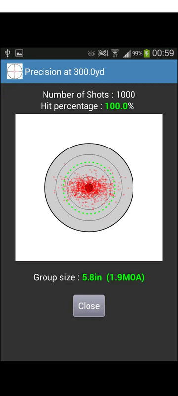

Van 1000 fajta neked olyan kell ami ilyet is tud:
De ez pont nem ingyenes app ( exterior ballistic calculator a neve).
Rengeteg lesz a neten csak győzd kiválasztani azt ami neked jó. ballistic calculator-kent keress ha szűkíteni akarod akkor azt is írd be a keresőbe
Egyébkent a lapua saját és a strelok alkalmazások biztosan pontosak
de arra ndm rmlékszem hogy szórást is készítenek vagy sem
Ja, ezekre én anno rákerestem.
Azért készült a táblázat, mert ezek kézi lőfegyverekhez készültek és számolgatnak, de olyat, ahol megadok egy szórás értéket és számolgat, olyat én nem találtam ingyeneset... Vagy inkább semmilyet.
Alaktényező kell neki ehez(amelyik tudja a szórást szimulalni),azt meg őszintén szólva elképzelésem sincs,hogy honnan szerzel harckocsi lőszerre.
Az én tippem az, hogy a hk lőszerek sebessége eleve olyan, hogy az app működési tartományán kívül esik, mert 1500+ m/s kezdősebességű lőszer nincs...
