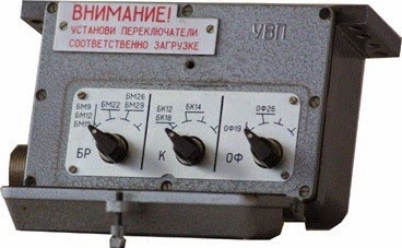

A három nyíllövedék állás nagyjából a csőtorkolati sebesség szerint van elosztva:
1800/ms - BM9/12/15
1760m/s - BM22
1700m/s - BM26/29
Szóval a harmadikkal alighanem simán használható az újabb BM32/42, mert mindkettő csőtorkolati sebessége 1700m/s.
Az eltérő küballisztika miatt eltérő a röppálya, emiatt az irányzó csúcs nem oda nézne egy eltérő gránát típusnál. Azt nem mondom, hogy nem lehetséges, és a lapos röppályák miatt kicsi az eltérés, de nem rendeltetésszerű a használat.
Szerintem később újabbra cserélték, ennyi. Sok éven keresztül gyártották.
1800/ms - BM9/12/15
1760m/s - BM22
1700m/s - BM26/29
Hacsak nem figyeltek oda a tervezesnél arra, hogy azonos legyen a külballisztika akkor csak az azonos kezdősebesség önmagában kevés.
