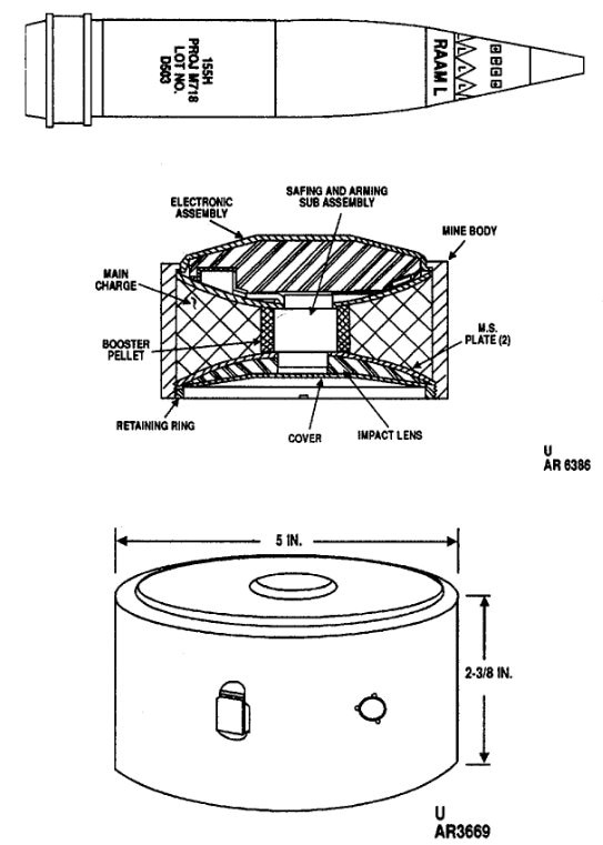

A 155-ösnek nincs ertelme, hány akna fér bele 2? Fél élet vele egy aknamezőt lerakni. Sokkal jobbmegoldás az amit ahasznalnak is (rakétatüzérség, aknaszóró konténer).
Az ukránok által használt amcsi RAAM-ban 7 akna van. :oops:
Elég jól működik nekik...

A RAAM-nak is van 9 aknás verziója - az akna típusától függ.
Vuhledárnál csinálták az ukránok februárban, hogy támadó oroszok visszavonulási útvonalába lőttek ki egy aknamezőt. Ezek keskeny sávok voltak (lévén hogy azon kívül az oroszok saját aknamezői feküdtek), szóval néhány lövedékkel le lehetett fedni a fel- és visszavonulási útvonalakat. Ugyan így RAAM aknásító lövedékekkel akadályozzák az ukránok az orosz ellentámadásokat illetve utánpótlást, amikor délen támadtak az elmúlt 1-2 hétben. Oda is lehet újra aknát szórni szinte észrevétlenül, ahol az ellenség azt hiszi hogy már felszedte őket.
Nagyon is hatásosak ez az távaknásító megoldások - pláne védelemben.

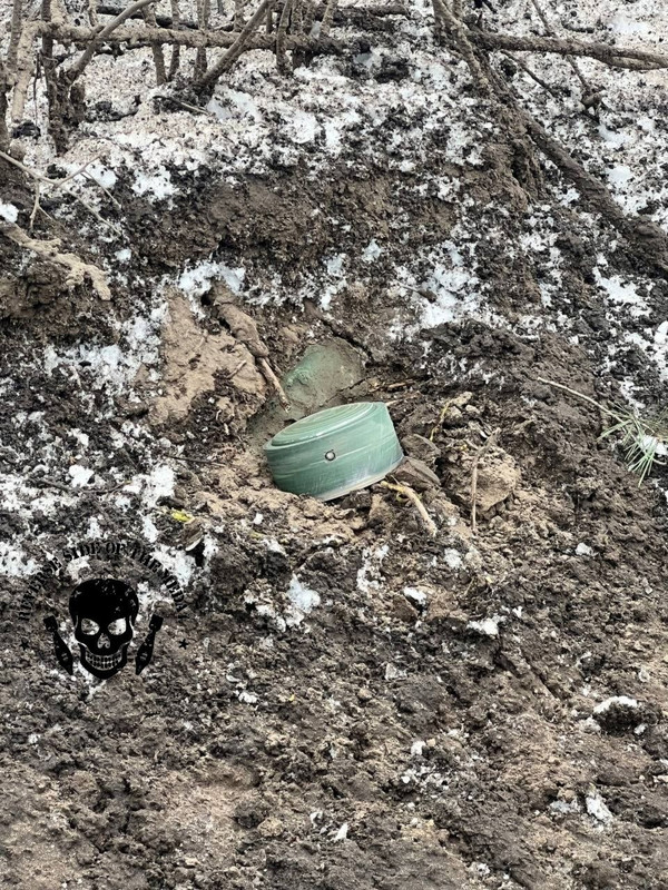

Erről beszélünk:

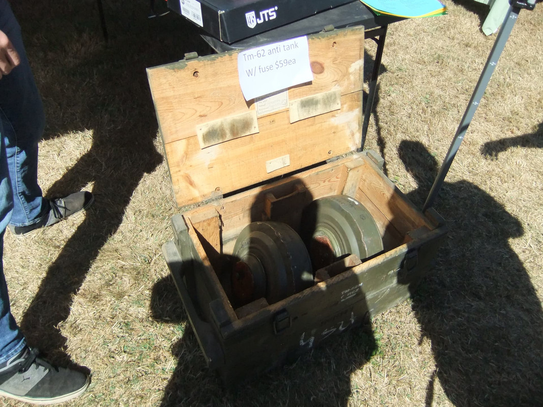

Ha valaki nem értené, hogy ez mekkora, akkor 13cm az ármérője, így van viszonyítási alapunk a TM-62-vel ami ekkora:
Megállítja a tankot? Igen! Több videó is igazolja.
A küldetés elakad, nem teljesül, tehát működik a cucc.
Ha pedig megállt a járgány akkor már bármi mással is kilőhető vagy csak ott marad roncsként egy aknamező közepén.
