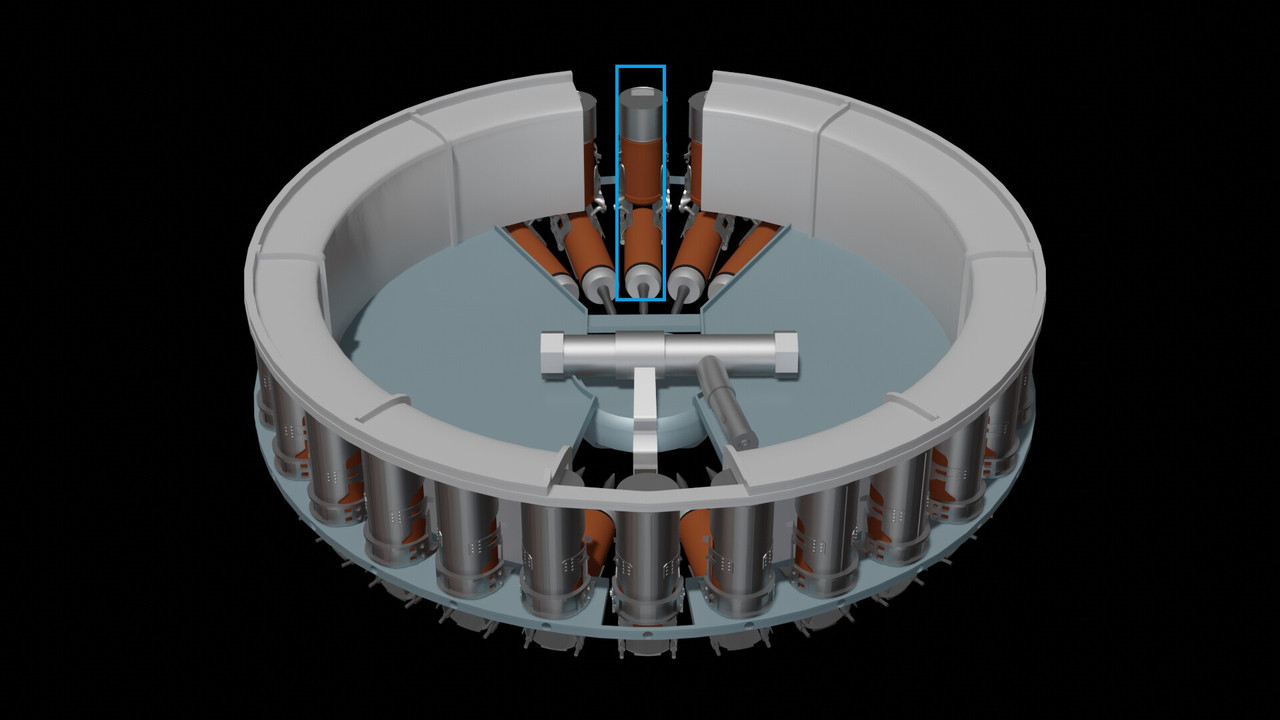

Tehát összességében a legoptimálisabb esetben a T-80 család 6sec alatt képes tölteni a löveget, a legrosszabb esetben pedig 25,5sec alatt.
Hogy jön ez ki? A 6sec úgy, hogy a forgó lőszertárolóból a töltőgépnek csak ki kell emelni a lőszert és betölteni. A 25,5sec úgy jön ki, hogy a forgó lőszertárolónak majdnem (egy lőszer híján) egy teljes kört meg kell tennie (19,5sec) mielőtt a töltőgép kiemeli a lőszert a forgó lőszertárolóból és betölti a lövegbe ami ugyanúgy 6sec mint a leggyorsabb esetben.
Ez a leggyorsabb eset 6sec:
A kékkel bekeretezett lőszert kell betöltenie a töltőgépnek, mert csak ki kell emelnie a lőszert, nem kell forgatni a krausszert.
Legrosszabb eset 25,5sec:
A kékkel bekeretezett lőszert kell betölteni, emiatt egy lőszer(a töltőgép alatti) híján körbe kell forognia a töltőgépnek ami 19,5sec ,ajd ezután még 6 sec a kieemelés és csőretöltés.
Ez azért van így, mert a töltőgép csak egy irányba képes forogni(ha jól emlékszem az óramutató járásával megegyező irányba).
