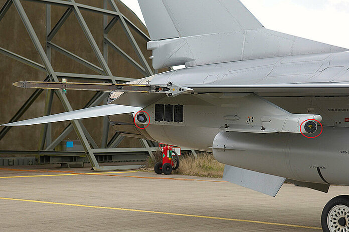

Pont én is erre gondoltam az RWR esetében - tök sok üres hely van ott. Az MWS érzékelők azért komolyabb téma, mert olyan helyre kell tenni ahol jó rálátása van, valamint ne feledjük el a légellenállást - ami ennél a gyenge gépnél számít.
25 173
49 848
pici "buborékokban" rá lehetne tenni - nagy dolgok ezek.
Pl. az ukránoknak adott dán F-16-osokban a külső pilonokra lettek rátéve. Ilyen pilont nem nehéz csinálni az AERO-nak sem...

MAWS pilonba rejtve...
