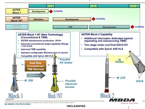

Íme a MBDA ICBM elleni rendszere: az ASTER Block 2 BMD egészen "űrrakétás" lett az eredeti ASTER-hez képest.
Szóval ha ARROW-3 nem lehet/nem akarják megvenni, akkor ezt kell tovább fejleszteni. Remélem a németek nem a DIEHL-lel akarnan nulláról fejlesztetni valamit, mert abból (sokáig) nem lesz semmi. Ráadásul a teszthez nagy hatótávolságú ballisztikus rakéta kell, amit elfoghat - németeknek nincs is ilyen...
Reactions: endre and Bleroka
