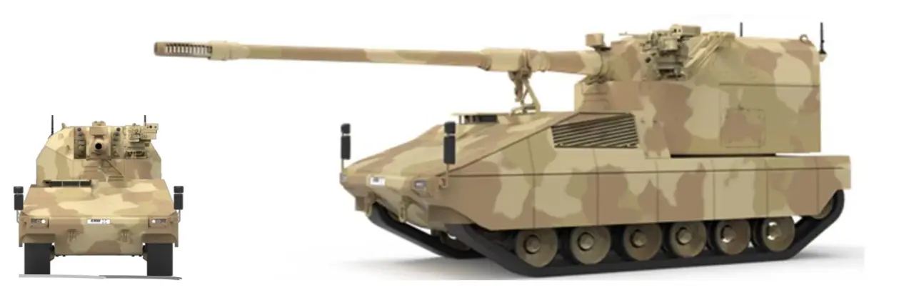

Az érdekes kérdés hogy mire fogja tenni az RM, ha letámasztással sem igazán válik be a teherautó alváz. Ők is ráteszik egy Boxerre? :D
A végén még Lynx alvázon fog kikötni, mint ahogy a KMW is "láncos kutyára" is már megálmodta sajátját.
