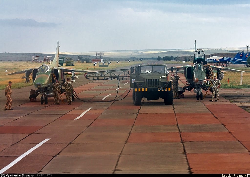

Például Szibériában a Hidegháború idején, a hetvenes-nyolcvanas években a Kínai Népi Felszabadító Légierő mennyiségi fölényét, a szovjet helyi katonai vezetők a MiG-23B, MiG-27, Szu-17-esek légiharcfegyverzettel készenlétbe állításával próbálták ellensúlyozni! Tisztában voltak az kínai MiG-ek mennyiségi fölényével, de (nem feltétlen megalapozatlan gőgjükben) úgy gondolták, egy szovjet Szu-17-es, vagy egy MiG-27-es fel tudja venni a harcot a kínai MiG-15/MiG-17/MiG-19-es repülőgépekkel, pláne ha figyelembe veszik a kínai pilóták kiképzetlenségét.
http://easternorbat.com/html/beijing_mr_80s_eng.html#BeijingAF
Például a Mongóliában állomásozó szovjet MiG-27-esek és Szu-17M3-asok készenlétet adtak a kínai-szovjet határ mentén a Hidegháború alatt. Ennek volt öröksége, hogy már bőven a Hidegháború után a kazah MiG-27M-ek, egésze a tízes évek végig adtak készenlétet R-60-as légiharcrakétákkal a kínai határ mentén, a Szu-27P elfogókkal felváltva!
Fotó: Kazah MiG-27M-ek, R-60-asokkal készenlétben.
