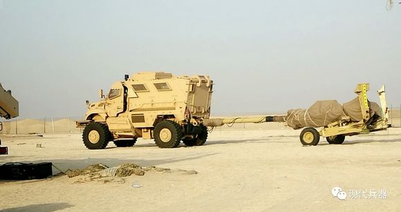

A H225M 4 750 kg terhet tud külső függesztéssel emelni. A tüzérségi tartalékunk optimális vontatott lövege olyan 155 mm-es típus lenne, ami egyszerre tudna mennyiségi tartalékként, légi szállítású eszközként és hegyi harcban is helytállni. Ezzel kimaxolná azokat a képességeket, amik nem igényelnek önjáró eszközt, vagy kifejezetten vontatottat követelnek meg. Ilyen eszközök:
  • BAE M777
  • Norinco AH4
Az M777-t a több mint ötmillió dolláros ára ki is zárja a mi lehetőségeink közül. A kínai löveg lenne a helyes válasz feltehetően ár/érték alapján.
Vontatva:
Hegyi harcban:
A helikopteres szállítása pedig az M777 alapján elképzelhető...
